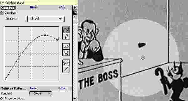

    Pour ceux qui ont du temps, il est possible de récupérer un peu de la netteté d'une copie de copie d'analogique en utilisant l'outil courbes de photoshop, (ou after, pour ceux qui l'utilisent) : en analogique, les images ont augmentées d'un effet de bord dans les transitions qui exagèrent les luminances. en règlant l'effet courbes (photoshop > image > courbes) ou after > effet > reglages > courbes) appliquer (et ajuster à votre cas celle représentée dans l'image jointe.
    et dites ce que vous en pensez...

    Suite...
    je suis horrifié par la qualité de l'image que vous avez reçu. j'ai été obligé de m'y reprendre à 4 ou 5 fois pour respecter vos critères de diffusion, les horribles carreaux sont dus à la compression jpeg, (qualité minimum) ce qui est interressant sur l'image, est juste la suppression de l'effet de bord, qui est masqué en partie par les artefacts de jpeg en qualité nulle.
    désolé,
    H

    qualité de l'image jointe
    Pour améliorer le résultat de ton image, 2 soluces, optimiser ton image sous Photoshop pour utiliser au mieux la taille limite de 20 mo; faire appel à un site FTP externe perso en lui envoyant ton image de qualité et en mentionnant son adresse dans ton post. C'est ainsi que font Eric D et d'autres. Cf le lien :
    http://www.repaire.net/forums/showthread.php?s=&threadid=20994&perpage=20&pagenumber=1
    Tu vois la différence ? :lol:
    Bob
