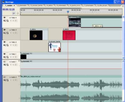

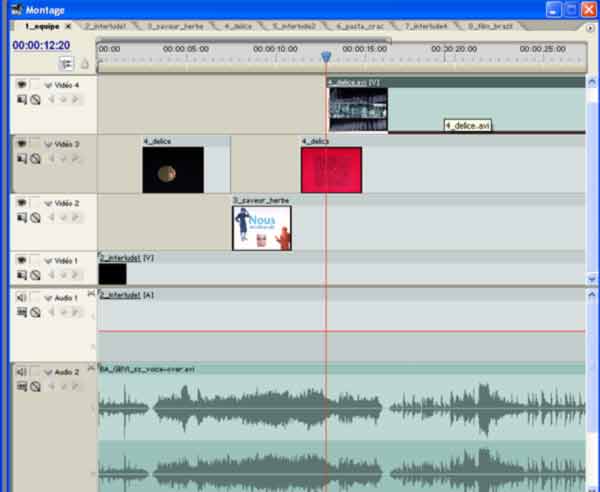

    La 2nde méthode n'est pas trés orthodoxe, mais trés interressante d'une part pour la postprod de l'image qui peut se faire apres sequence par sequence pour avoir la même image partout, d'autre part tu gagne du temps et de l'espace disque au depart pour te consacrer au montage. Peut etre plus intuitive aussi si tu monte tout seul, car tu auras en permancence les 4 choix et tu pourras jongler beaucoup plus facilement en cuttant, tirant ou desactivant les pistes (cé po ca entre autre que je j'apprecie particulièrement PPRO :D)
    Le truc c'est donc de mettre en permanence le plan large en piste 1 (piste du fond) et ensuite de tirer vers la droite les 3 autres pistes puis de le essayer de couper avec le cutter quand cé bon la fin d'un plan voir ou de superposer une piste par dessus

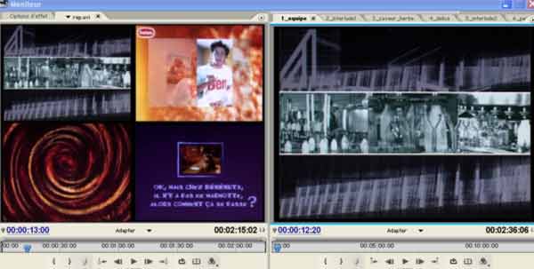

    et sur le moniteur:

    Par contre pour le moniteur, tu affiches à gauche le "quad-split" et à droite ton montage en cours.
    As tu une solution pour faire avancer le moniteur "quad split" en même temp que tu avances sur ta timeline pendant que tu montes ? car là si je comprend bien t'es obligé de faire suivre ton moniteur quad-split "à la main"...

    non, pas de soluce pour synchroniser les 2.
    Cela dit tu peux rajouter le quadsplit sur la timeline en piste 5 ou 6. Et activer/desactiver la piste au fur et a mesure. Ou alors si tu connais les plans de tes cams, le faire sans et regarder en tirant retirant les pistes au fur et à mesures.
