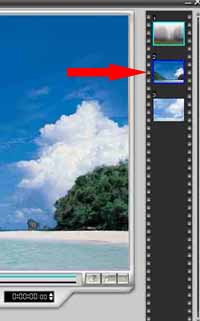

    J'ai trouvé pour mettre des transitions entre les images il faut cliqué déposé ces images à droite comme des chapitres et là par de problème.

  9. Stumpy
    3 850
    3 609
    +0 / 2 / -0
    Bonsoir Marc.
    Voila comment je procède.
    - La première image la déposer dans "First Play"
    - Les autres dans la liste chapitres
    - Ensuite importer la musique.
    - Puis cocher l'onglet "Force First Play"
    - Choisir la transition qui sera la même pour tout le diaporama.
    Si tu laisses "Random" les transitions changent à chauqe diapo.
    Bien sur il faut se mettre dans l'onglet "Edit"
    Voila la manip.
