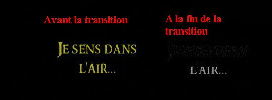

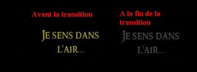

    Et bien oui c'est exactement ce que je m'efforce de faire mais ca ne marche pas tout le temps. Et de plus chaque fois que jai placé une quelconque transition j'ai toujours le magnétisme activé pour éviter ce genre d'erruer justement. La preuve c'est que lorsque je prévisualise la transition marche très bien. C'est uniquement lors de mon exportation que cette petite image s'insere et gache tout. Il y a en plus un autre probleme qui y ressemble mais celui ci arrive à chaque fois. Il concerne les titres édités par premiere lorsqu'il s'agit de les faire disparaitre en fondu. A la fin du fondu (additif) une image se glisse (une seule). Je joins 2 scrennshot montrant le texte réel avant la transition et la fameuse image qui se glisse , celle ci aussi extremement génante.
    Si quelqun avait une idée je le remerci davance de men faire part.

  8. Pickup2
    3 250
    1 547
    +4 / 22 / -0
    Pourquoi tu utilise le fondu additif et pas le fondu enchainé ??????
  9. Couicoui
    60
    Ben pour ne pas avoir le bug evidemment. Comme le rendu en fondu additif et assez proche de celui du fondu enchainé j'en ai remplacer quelque un pour voir ce que ca donnait. Et voila le resultat. Desesperé je les reremplace par du fondu enchainé et l'ancien problème (celui de limage precédente qui sinfiltre) réapparait au meme endroit.
    JE ne comprend pas :perplexe: :perplexe:
    :help:
    Couicoui
  10. Pickup2
    3 250
    1 547
    +4 / 22 / -0
    Vu ou tu en est je pense qu'il faudrait totalement re-installer Première en prenant la précautuion de bien virer tout les fichiers et repertoire concernant. C'est un essai à faire.
