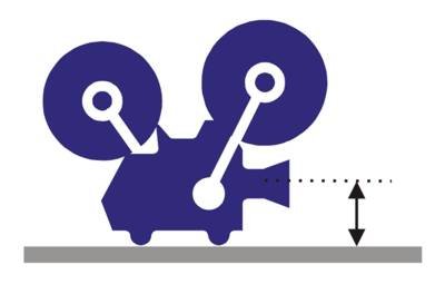

    Je suis en train de mettre la dernière main à mon "condenseur". Tant qu'à faire, j'aimerai qu'il soit immédiatement à la bonne hauteur... :rolleyes:
    Quelqu'un peut-il me donner la cote verticale "support genre table <-> centre de l'objectif" pour un projecteur Beaulieu 708 EL (acheté sur Ebay, et pas encore reçu !!) ?
