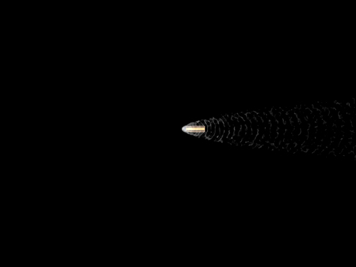

    lol finalement jje croi que je n'en ai + besoin pque je vien d'utiliser 1 nouvel effet qui convient.
    g fait 1 labo de particules,et g positioné le centre du canon tt petit peu devant la balle. j'applique 1 assez grande différence aléatoire de direction et beaucoup de particules par secondes et g égalemnt mi beaucoup de gravité mais vers le sens inverse de la balle avec 1 force suffisante pour que tt la balle soit "enrobée" de particules .
    g ensuite appliqué le flou directionel et là ou g été impréssioné du resultat c lorsque g rajouté 1 effet "détécton des contours". et cela produit vraiment un effet convaincant.

  15. deb
    deb
    17
    salut.
    g mi 1 photo de mon résultat...
    dites moi ce que vs en pensez
