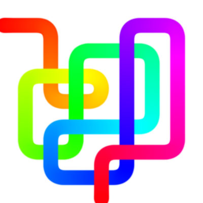

    Bonjour à tous!
    Est-ce qu'il y a une solution pour créer un tracé avec un contour, qui se recouvre quand il se repasse dessus?
    Une solution simple, sans utiliser 3 calques, avec un plugins tiers éventuellement.
    Le petit gif pour montrer de quoi je parle est fait avec deux tracés et un cache, mais comme je voudrais faire ça sur des tracés complexes avec pleins d'intersections, je cherche une solution pour ne pas bricoler chaque croisement à la main un par un et en plus rajouter deux calques à chaque fois.
    merci de votre aide.
      File size:
      7.9 KB
      Views:
      281

    Disons que c'est encore plus compliqué que ce que j'avais fait au début. Le but est ensuite d'animer librement se tracé dans After, de pouvoir changer les parcours sans avoir à perdre un quart d'heure à se retaper toutes les intersections à la main.
    Finalement j'ai trouvé une solution, pas parfaite mais qui fonctionne sur un seul calque avec 3 effets de base, et sans avoir à gérer à la main les intersections:
      File size:
      18.7 KB
      Views:
      254

    La solution pas parfaite mais qui dépanne (ci dessus) consiste à utiliser l'effet Tracé dynamique, à faire varier sa couleur au cours du temps, pour quelle soit la plus différente possible quand le tracé se repasse dessus. Ensuite l'effet Détection des contours va pouvoir créer un contour sur les bords du tracé ainsi que sur les parties ou il se chevauche si les couleurs sont assez différentes. Pour retrouver un tracé uni avec des bords j'applique à la fin un effet Teinte.
