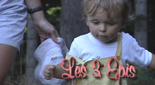

  8. Billbon
    73
    le resultat (en qualité reduite) mais en vrai ca semble correct.
    merci pour les conseils

  11. Billbon
    73
    Pour les images TIF, faudra que j'essaie d'installer QT 5.1. Mais bon le resultat final avec TGA est au dela de de ce que je pouvais esperer. Sur la TV c'est tip top vraiment, je suis super content en plus TITLEDEKO je le maitrise bien . La manip est simple et super efficace. Encore merci à Gilles de m'avoir indiqué dans quelle direction chercher.
