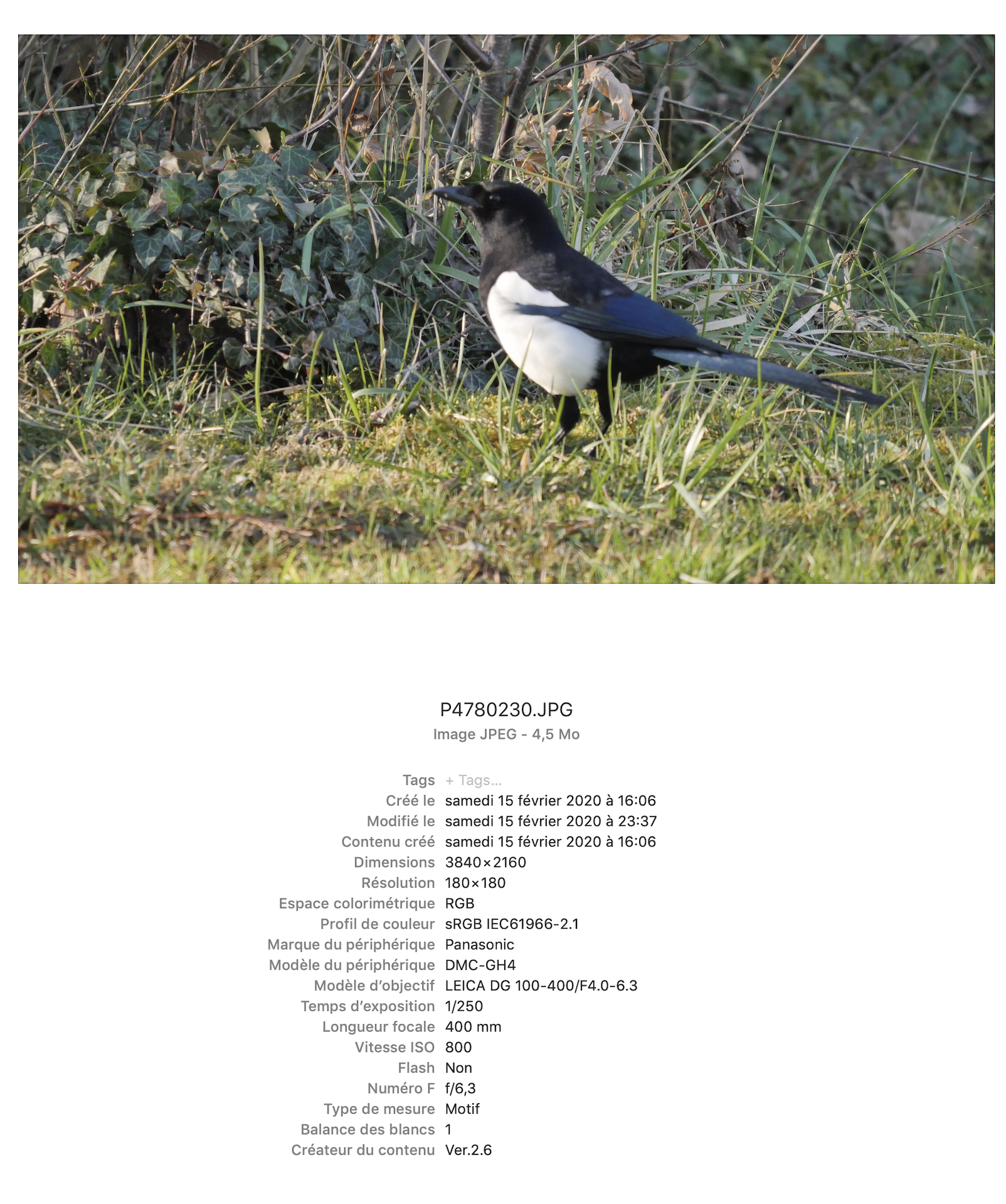

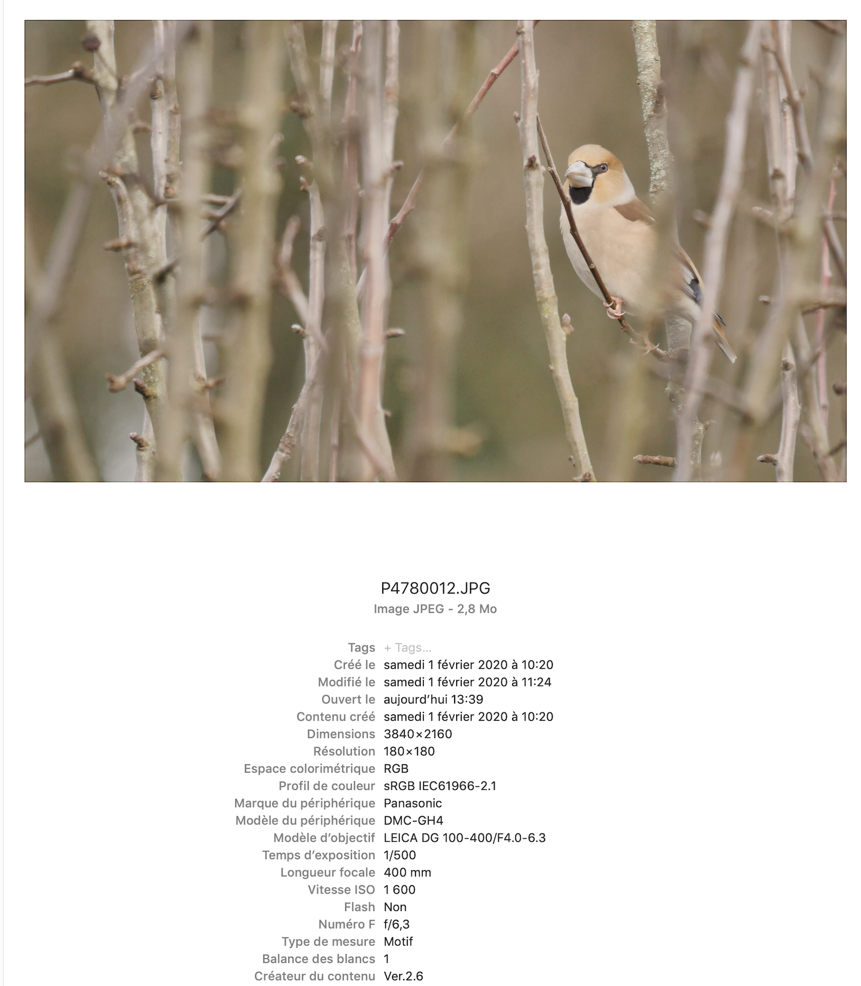

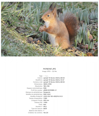

    Vu le nombre de plans, je n'avais pas l'intention de tout décortiquer. ooo
    En première intention, il s'agissait de savoir, globalement ce que l'on pouvait tirer, et du 100-400 intéressant pour son rapport de grossissement, et du GH4 que je n'ai pas beaucoup utilisé depuis que je l'ai acquis. :sad: Donc, pas d'analyse hyper précise comme tu as l'habitude de le faire. (Je suis devenu très paresseux depuis que je suis en retraite ! :D )
    Je m'aperçois que, en fait, depuis quelques mois, quand je tourne sur trépied, j'ai pris l'habitude de l'APN et que je laisse tomber le canon XA 20 qui fournit de belles images, mais en FHD pas en UHD (il faudra de toute façon que je renouvelle mon matériel et ce n'est pas facile de choisir vu le choix offert par les fabricants! ). :unsure:
    Je reste, bien entendu toujours dans l'optique d'une utilisation en cinéma et non en photographie, même si j'utilise quasi exclusivement des photos tirées des vidéos sur mon site. :approb:
    (Dernier article: Portraits d'oiseaux (8) : Le gros-bec (Coccothraustes coccothraustes) - LOXIAFILMS )
    Du coup, les infos données pour les images animées sont moins complètes que celles données pour les images fixes sauf à tirer des photos fixes à partir des vidéos avec le GH4. En général je réalise plutôt cette opération sur l'ordinateur en capture d'écran, ce qui est plus pratique et facile. :rolleyes:

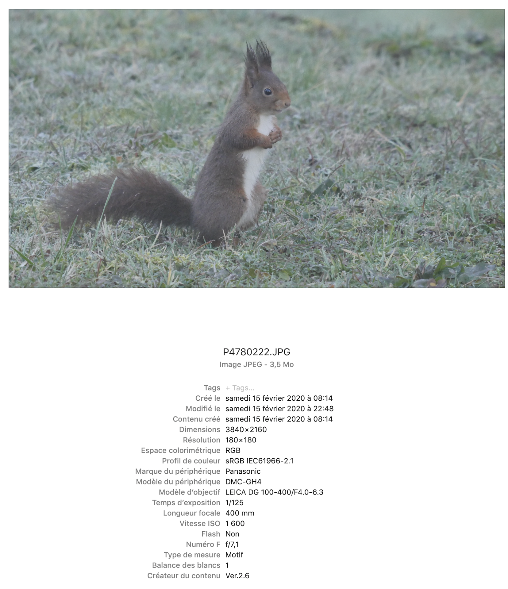

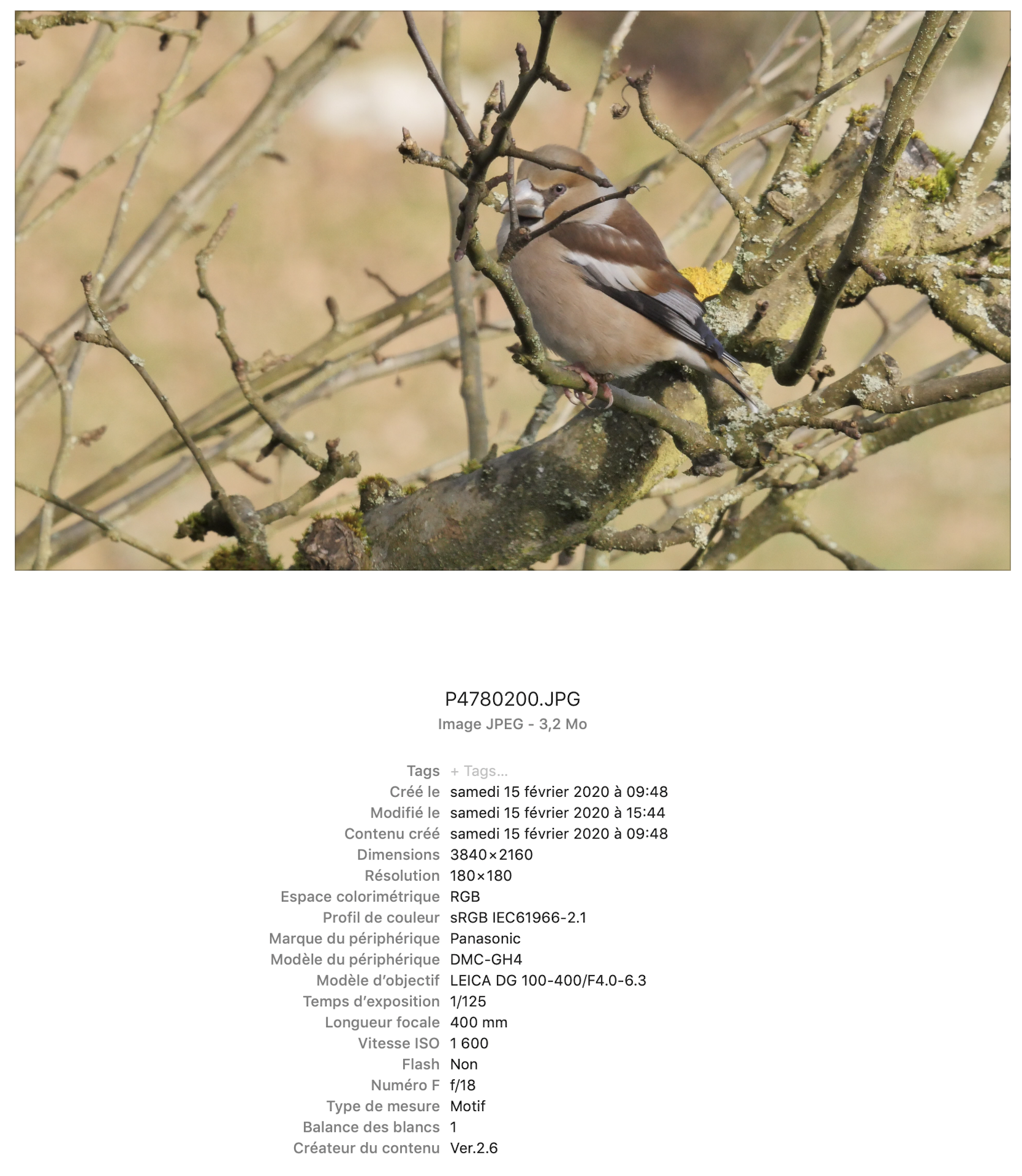

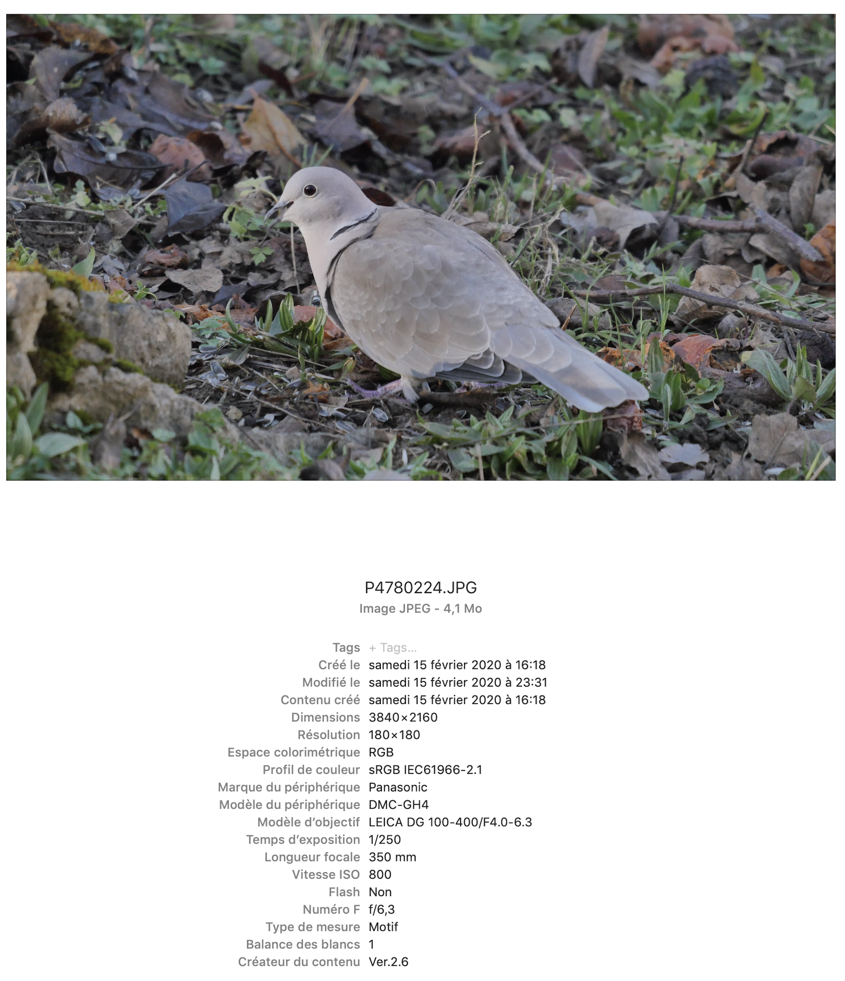

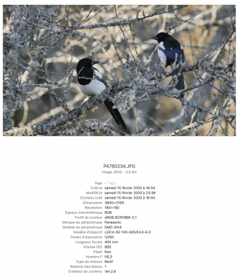

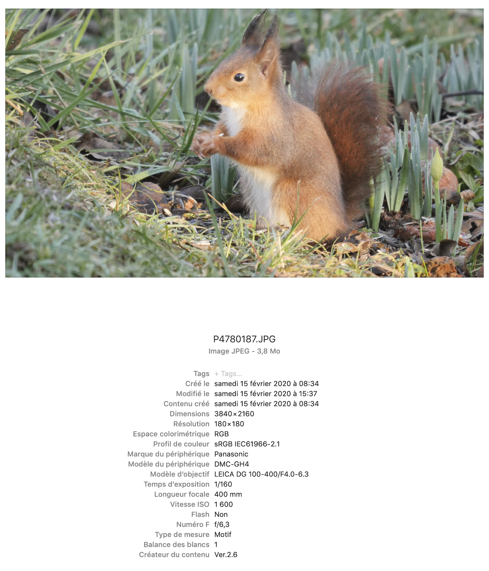

    Tout cela pour dire que je te propose tout de même quelques infos avec les captures d'écran ci-dessous (j'espère que tu apprécieras l'effort ! :D ) les images apparaissent sans aucune correction.
    Pour le montage, la seule correction est le contrôle de luminosité qui permet de donner un peu plus de punch à l'mage.
    ECUREUIL 01.png ECUREUIL 02.png GROS BEC  02 .png GROS BEC  03.png PIE.png PIES 02.png TOURTERELLE TURQUE.png

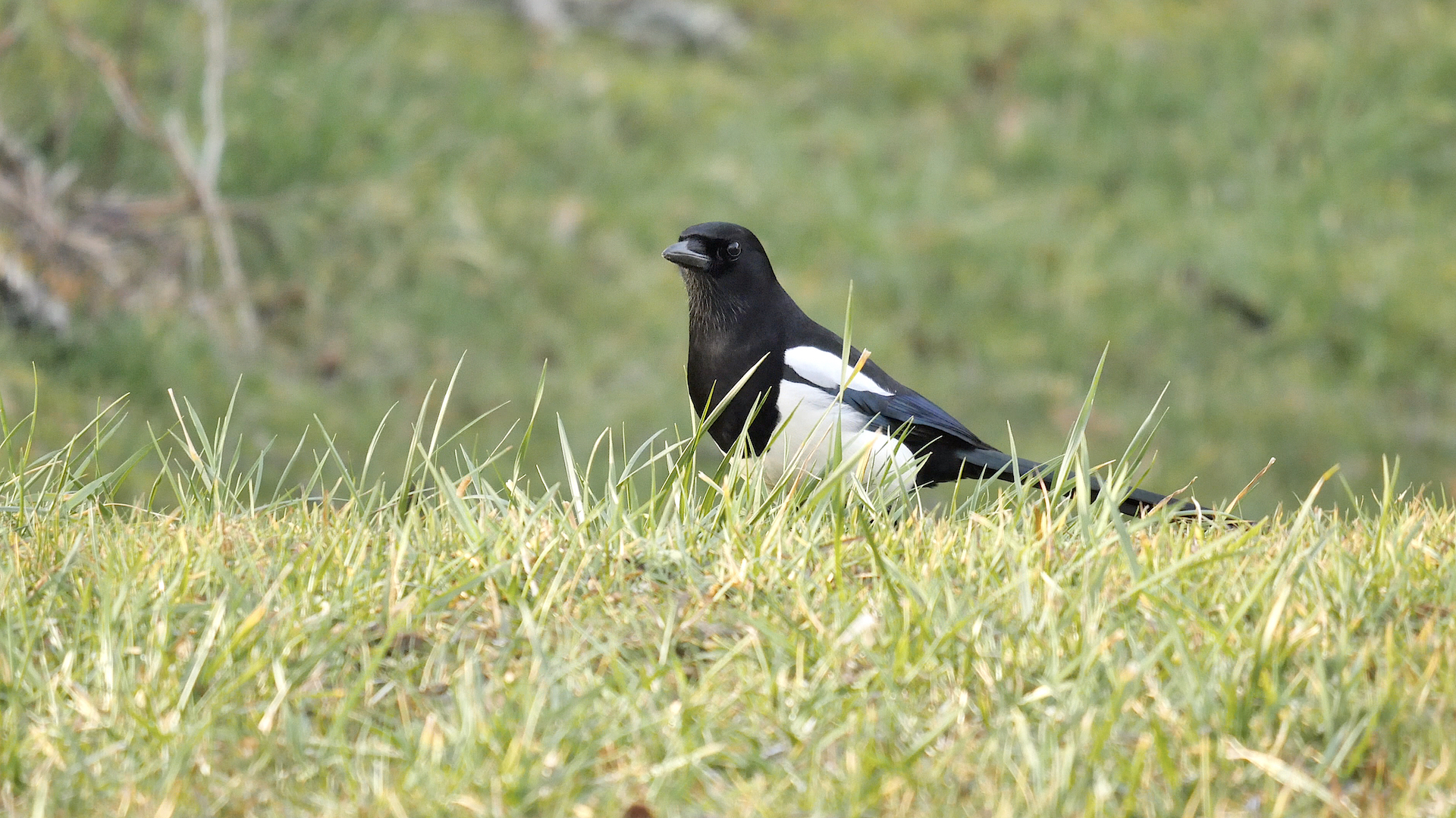

    C'est en voyant tes premiers plans sur la Pie avec des aplats noirs sans détail que j'ai supposé que tu filmais en mode Standard comme je le faisais au début.

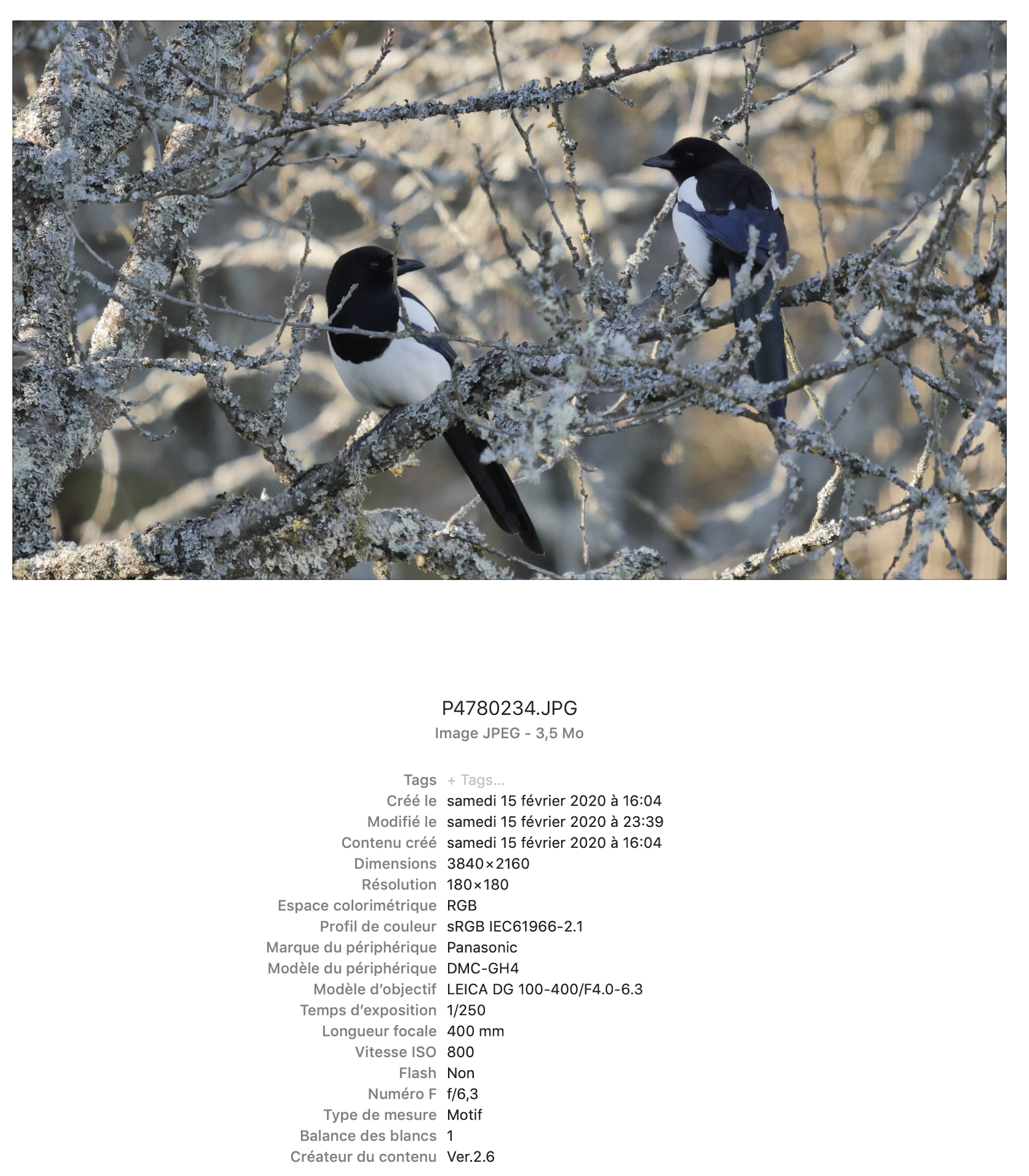

    Quelques images de pies en "standard" : je ne sais pas ce que cela aurait donné en cinelike :unsure:

    Oui Philippe, ces 3 images de pie ci-dessus sont bien exposée avec des noirs nuancés et des blancs détaillées.
    Par contre ce n'est pas le cas des 2 pies au début de ta vidéo...
    Si tu es satisfait du "Style photo Standart" pour tes vidéos, garde ce réglage, c'est plus simple et cela t'évite un travail de post prod!

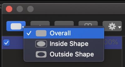

    Dans FCP X, c'est via les rôles que l'on crée en quelque sorte des pistes audio indépendantes.
    Je pense que tu seras intéressé par ce tutoriel (à partir de 4 mn) expliquant comment gérer l'audio via l'attribution de rôles/sous-rôles aux clips audio.

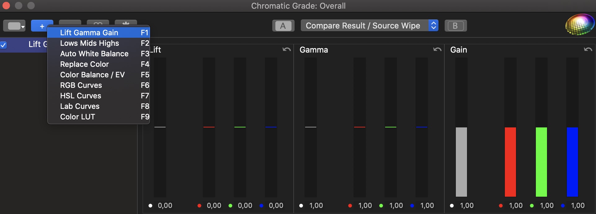

    C'est vrai qu'il n'y a pas les traditionnelles commandes Lift/Gamma/Gain.
    Mais il y a de quoi faire en jouant notamment des courbes de couleur. Voir ce tuto.

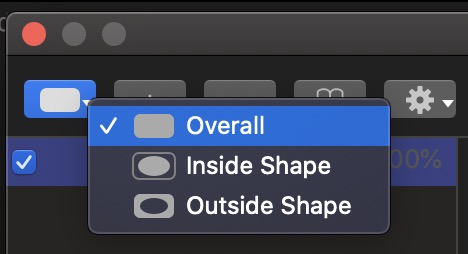

    Sinon, il y a un plugin que je possède et te recommande car il permet de modifier l'échantillonnage global, mais aussi à l'intérieur ou à l'extérieur de masques 'trackables' (sur base Mocha).
    Il possède entre autres réglages d'échantillonnage la commandes de lift/gamma/gain qui te manque dans les outils de FCP X.
    Il s'agit de Chromatic, de CoreMelt, à 89 €…
    Ce plugin n'est pas donné, mais je pense que c'est un investissement utile, complémentaire des outils natifs de FCP X.
