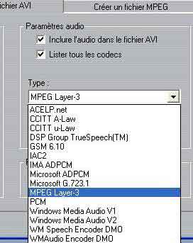

    Pour Studio9 je ne sais pas mais studio 8 est très proche, alors à tout hasard ;)
    Dans option de cofiguration tu coches "lister tous les codecs"
    puis MPEG layer 3.
    Tiens nous au courant.
    Jean Paul.
  3. pikeupe
    bonjour
    merci pour ta reponse mais rien ne change j'avais le meme probleme avec la version 8 des que je me mettais en MPEG layer 3 au rendu de mon film pas de son il n'y a qu'en pcm que j'ai du son .

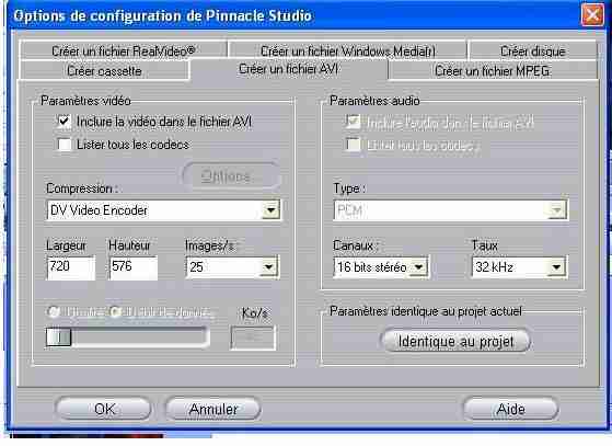

    Pour gaz 3
    Bonjour...
    Je ne peux pas faire ce que vous préconisez..
    les cases "paramètres audio" ne sont pas actives.. bizarre ??il m'indique type pcm en grisé???
    avez vous une idée???

    Bizarre en effet:
    Peux-tu nous joindre une photo d'écran?
    Courage.
    Jean Paul.
  7. bourigo
    1 450
    678
    Pour Gaz 3
    .. merci pour ta réponse...
    j'ai bien essayé une copie d'écran, mais çà fait plusieurs Mo !!
    je ne suis pas très doué pour faire çà, je vais me renseigner...
    à plus..

    Pour bourigo,
    Une fois que tu as fait la copie d'écran, tu ouvres Paint et tu fais coller.
    Ensuite tu sélectionne au plus juste ce que tu veux garder.
    "Enregistrer sous" et tu comprimes à mort.
    Puis tu joins ton image.
    Il y a certainement d'autres méthodes.
    Jean Paul.

  11. bourigo
    1 450
    678
    Copie d'écran proposée .. et réussie.. j'ai appris encore un peu ce soir, je suis (un peu) meilleur en vidéo qu'en photo !!

    Bourrigo,
    Lorsque tu fais un rendu en DV, le son est obligatoirement en PCM puisque c'est la norme DV qui impose ce paramètre. Si tu veux compresser le son en MP3 il te faut choisir un autre codec pour le rendu (DivX ...)
    Daniel
  13. bourigo
    1 450
    678
    Compris Daniel.... merci
