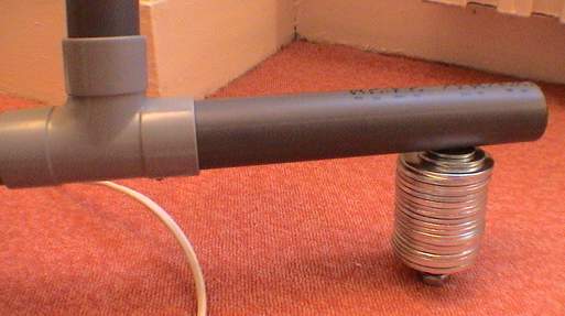

  2. tomatosalad
    1,000
    97
    Gros plan d'un pied

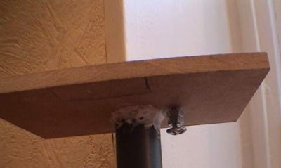

  3. tomatosalad
    1,000
    97
    Gros plan de la planche fixée avec la colle surpuissante (8€ à elle seule)
  4. MCJ
    MCJ Modérateur
    1,000
    1,419
    et la rotule ?

  5. Cyl20
    1,000
    1,159
    D'habitude il n'y a pas des articulations complexes avec tout plein de roulements à bille sur les home-made steadycams :perplexe:
    Diantre ! MCJ a été plus rapide que moi...
    Regarde un peu les photos ici
  6. MCJ
    MCJ Modérateur
    1,000
    1,419
    au moins la liberté sur deux axes.... non:perplexe:

  7. tomatosalad
    1,000
    97
    Tiens c'est vrai que j'aurais peut-être pu mettre un ou deux roulements à billes mais là ça me permet de tenir l'ensemble avec une seule main, ce qui, si je regarde bien, n'est pas possible avec votre système.
    D'ailleurs je peux toujours modifier la chose si le besoin s'en faisait sentir.
  8. Cyl20
    1,000
    1,159
    Normalement les home-made steady se tiennent à une seule main, tu as du mal regarder.
    Tiens nous au courant de ce que tu obtiens avec ton steady !
  9. NoëlNONO
    1,700
    3,460
    +0 / 0 / -1
  10. tomatosalad
    1,000
    97
    Ah oui je comprends mieux maintenant.
    C'est vrai que ce sera mieux avec une poignée tenue par un roulement à billes pour pouvoir la faire tourner et monter-descendre. Mais est-ce que je peux trouver tout ça facilement ? Et où ? Leroy Merlin, par exemple, ça irait ?

  13. LuxAeterna
    1,000
    65
    le principe du Steadicam est aussi d'etre pilotable dans tous les sens.
    Si il ne se tiens que d'une seule main, il n'est pas possible de panoter, ce qui reduit considerablement les possibilités d'un Steadicam.
    Pour avoir commencé a stabilisé mes plans avec le fameux systeme de tenir le trepied (les limites se font vite sentir), je peux dire que ce qu'on appel le "gimbal" ou le "cardan" est essentiel dans un steadicam, c'est la piece maitresse.
    Pour avoir un maximum de possibilité de mouvements et ne pas reduire le steadicam a un stabilisateur lieneaire, pour moi, il est imperatif d'avoir ce gimbal
    Maintenant, ca depend de ce que vous attendez des resultats d'un Steadicam.Personelement, je l'utilise enormement.
