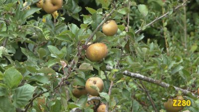

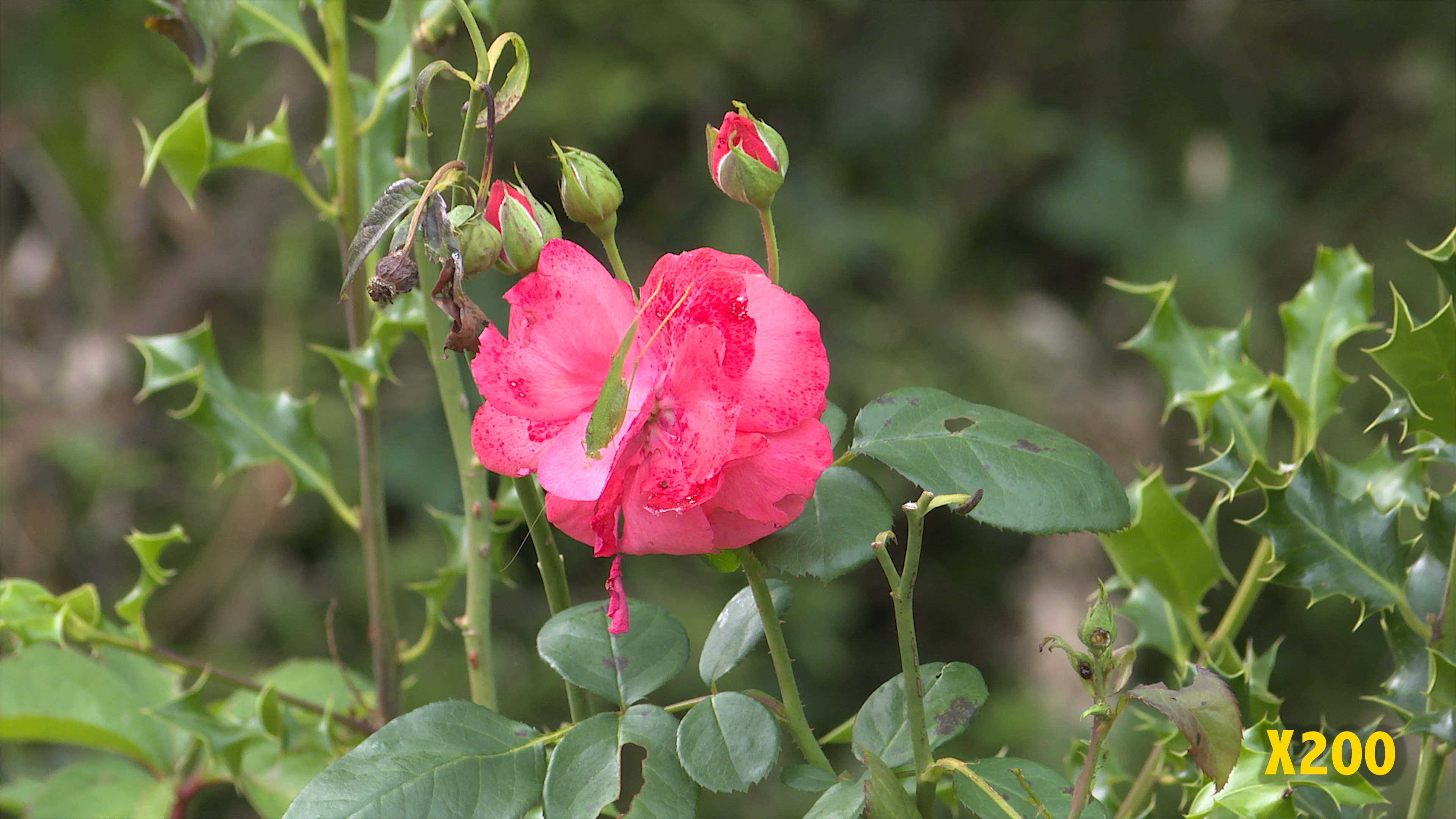

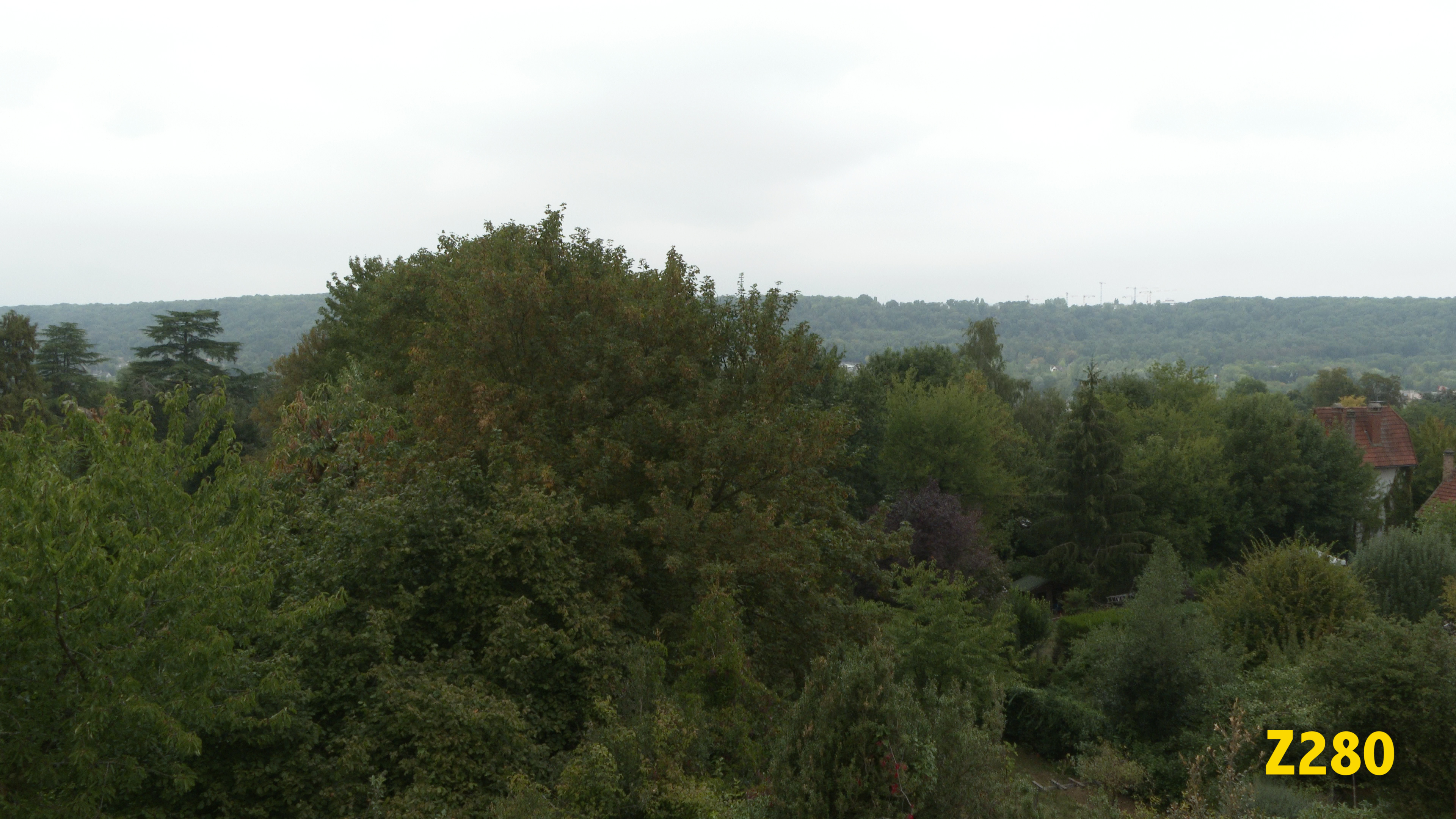

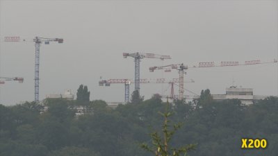

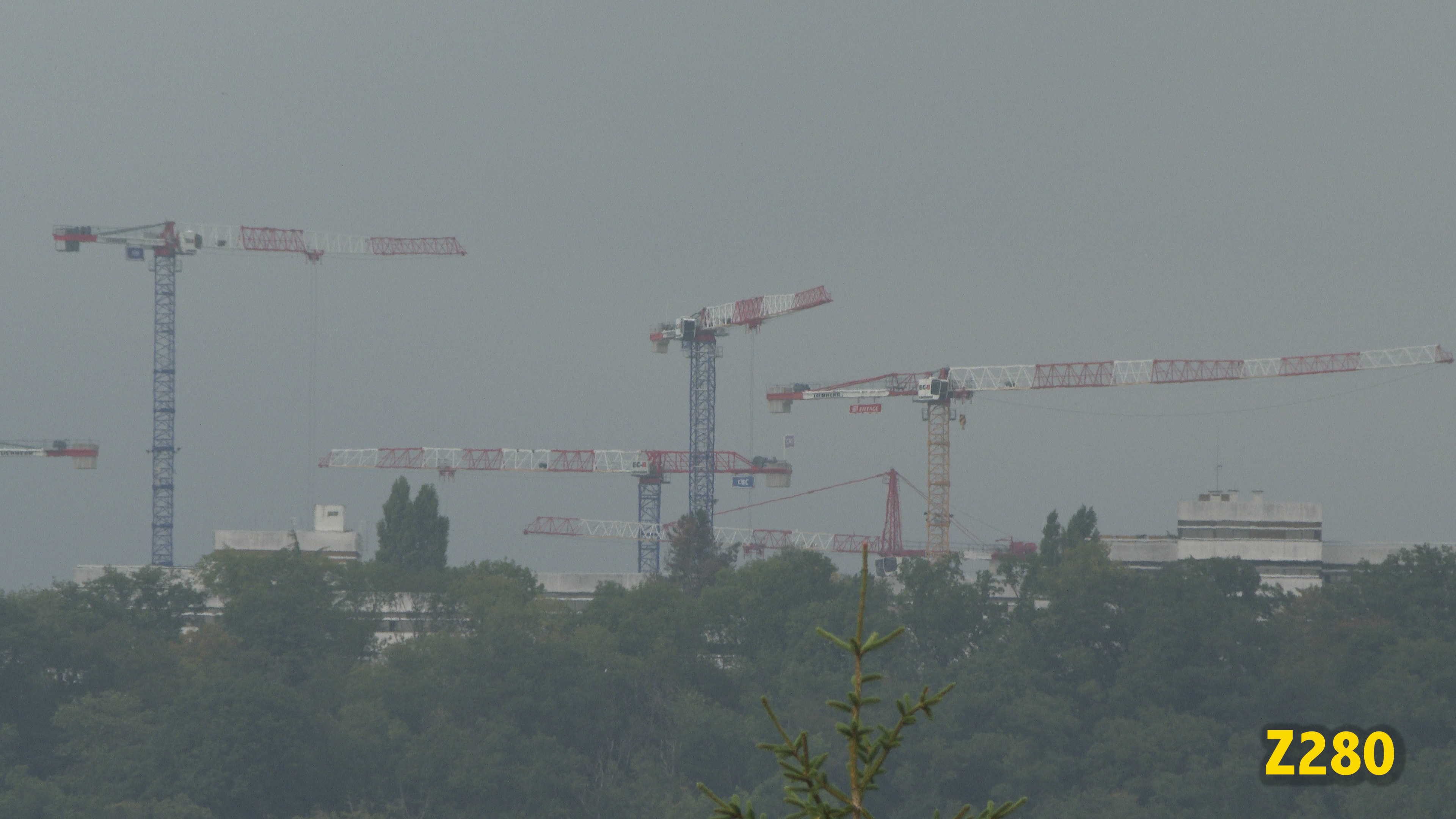

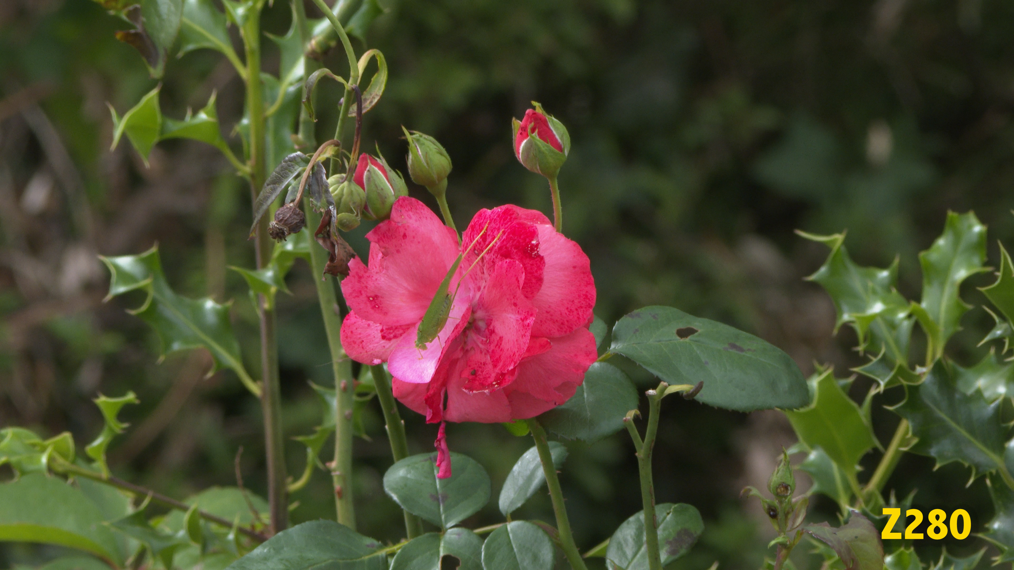

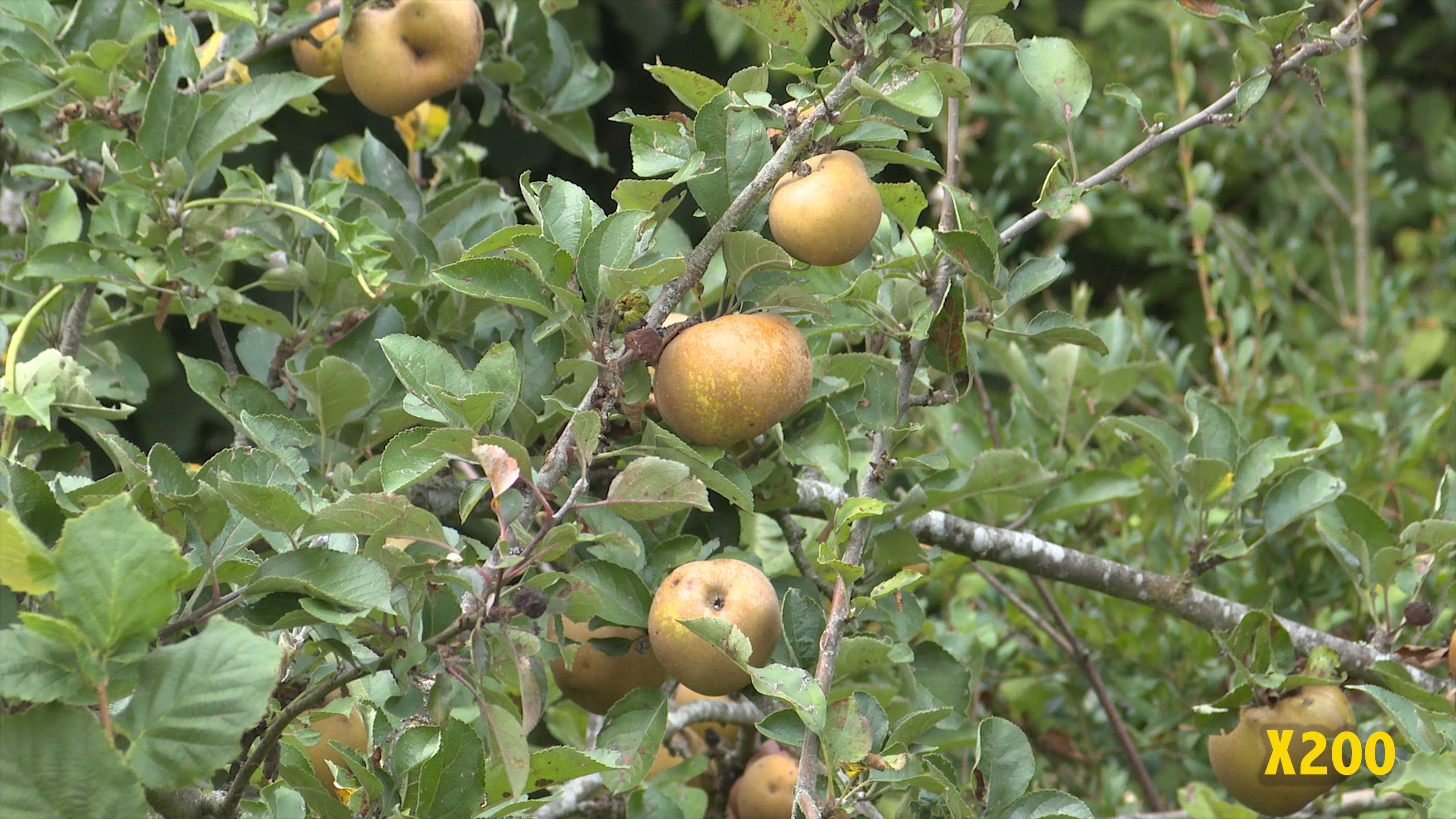

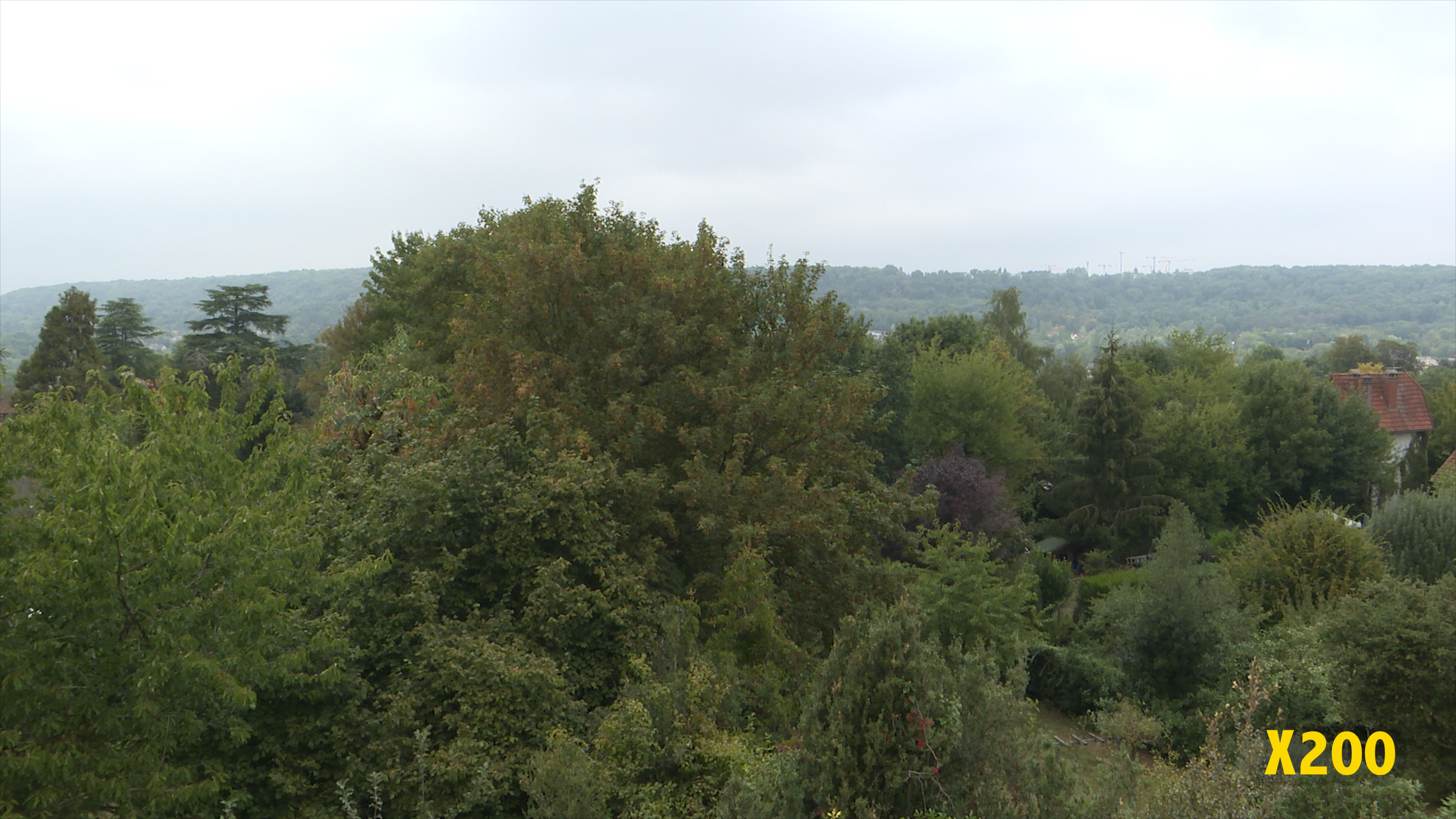

    Captures d'images d'après les vidéos qui ont été réalisées avec le plus grand soin, caméras sur trépied et mise au point manuelle. Cliquer sur la miniature pour agrandir.

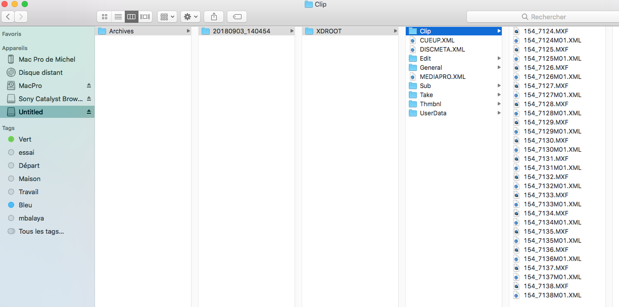

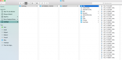

    Je viens de le faire, ça marche parfaitement.
    Connecte le disque HDD et/ou SSD à la prise USB de la caméra avant de la mettre en route.
    Menu Média ne pas tenir compte de Error Check, aller à USB, puis Format, clique sur Exécuter, une fois terminé lui dire vers quelle carte A ou B faut-il qu'il fasse faire l'exportation.
    Voilà ensuite comment se présente tes fichiers sur ton disque.
    Pour cet essai j'ai mis au hasard une SxS sans savoir que c'est les fichiers de la X200 qui ont été importés !

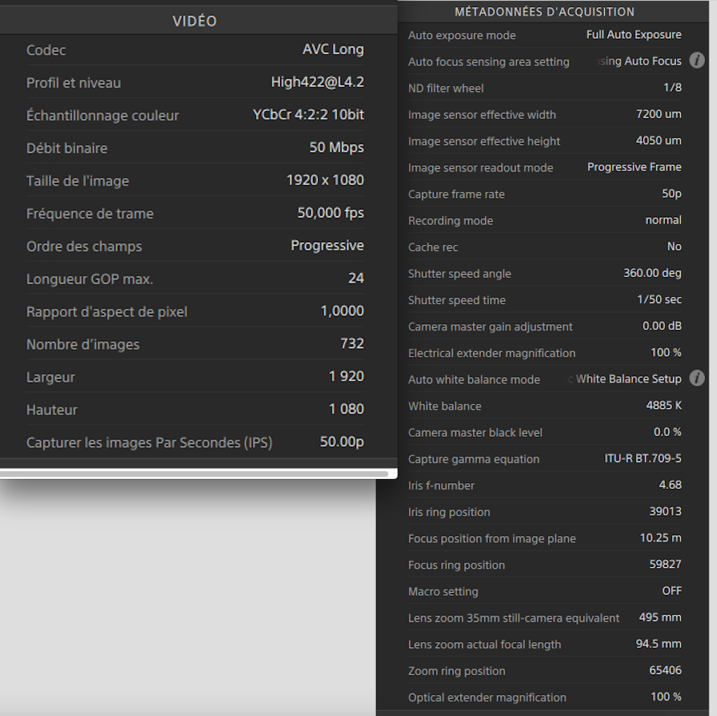

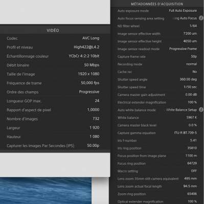

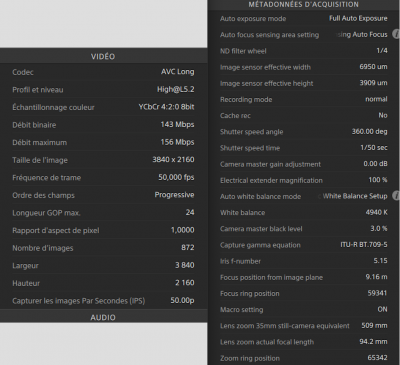

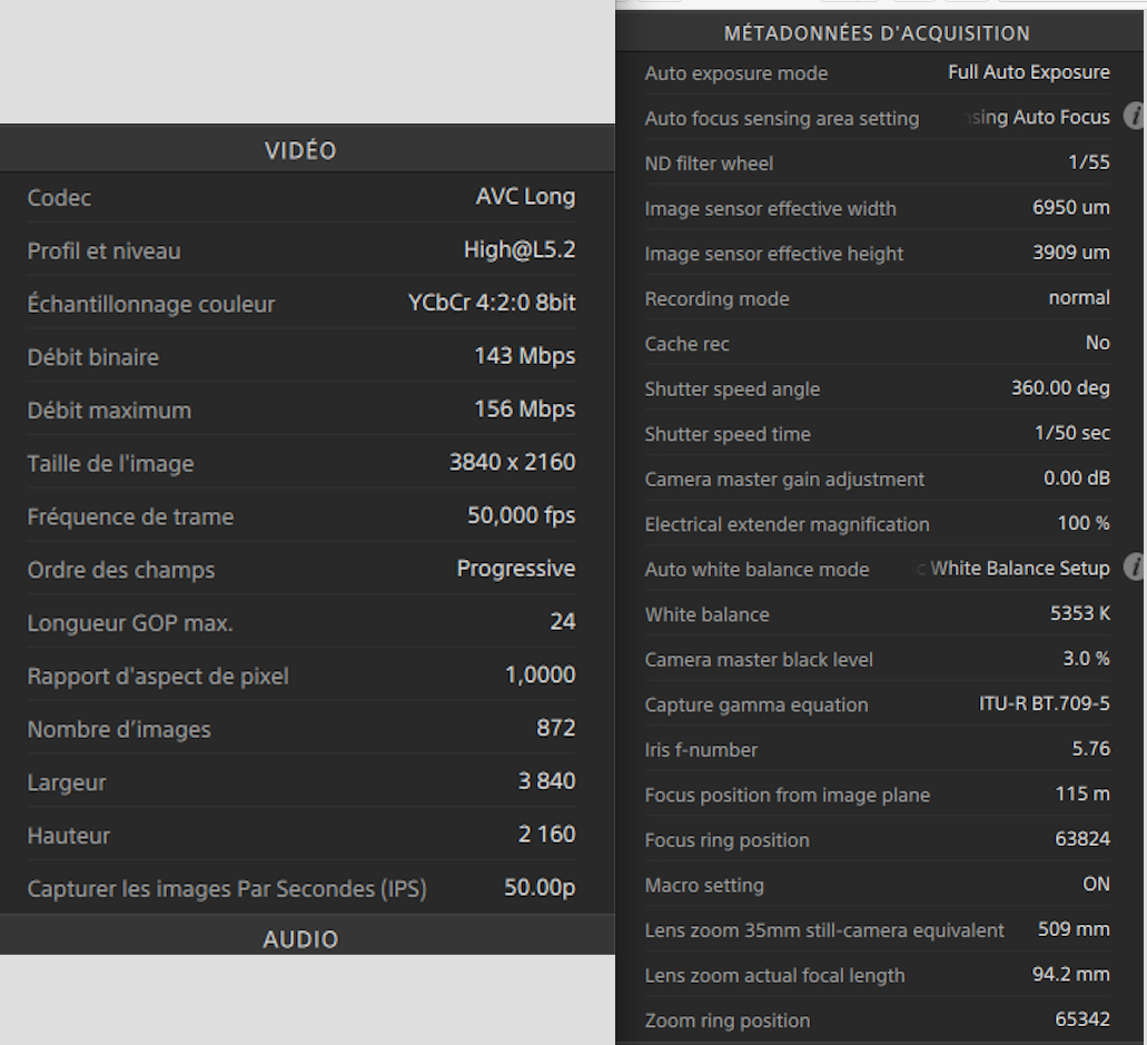

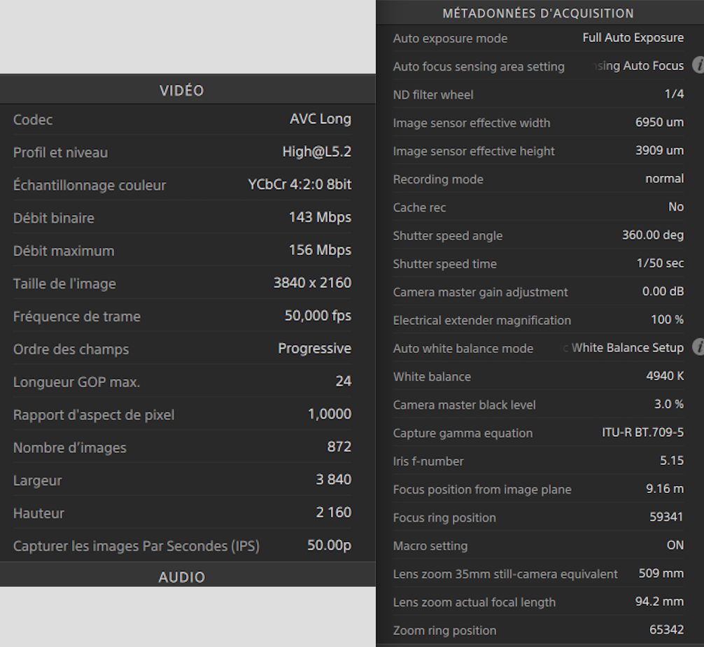

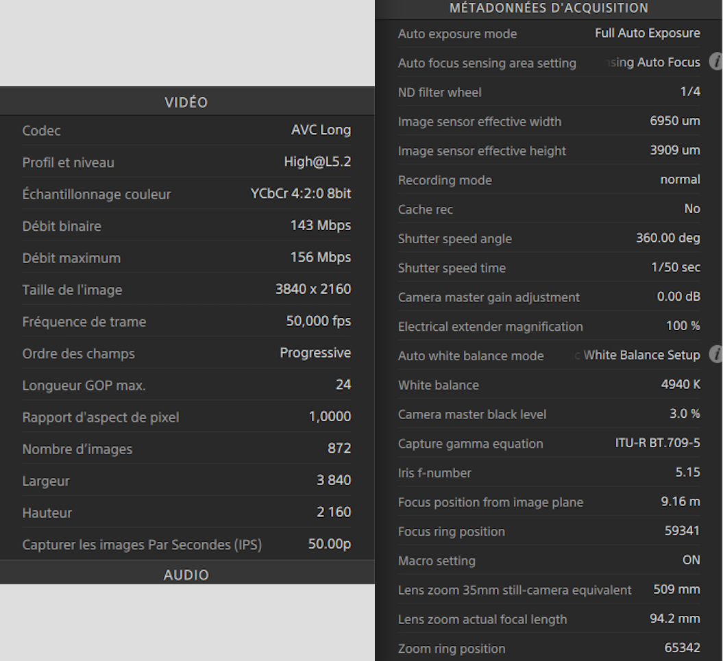

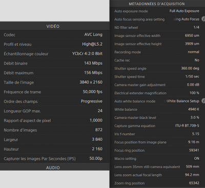

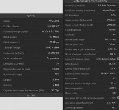

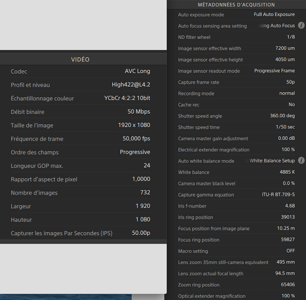

    Problème : Sur l'image des grues une chose m'a immédiatement sautée aux yeux. La MAP de la Z280 est faite sur la branche de sapin en premier plan. Celle de la Z200 sur les lointains, donc les grues. Après avoir regardé les métadonnées, la MAP de la Z280 est à 115 mètres. Celle de la Z200 à... 1100 mètres.
    Je ne vais pas avoir le temps d'analyser tout le reste. Mais j'espère que c'est plus précis pour faire des comparaisons.

    Pourtant je confirme avoir fait la mise au point des 2 cam manuellement sur les grues, j'étais à fond de zoom, et j'ai utilisé la loupe des 2 caméras pour un maximum de précision.

    Malheureusement, ce que je vois ne me montre pas cela, alors qu'on a le même capteur, la même focale et le même diaph sur les deux machines. Et les métadonnées expliquent ce que je vois. La MAP n'est pas à la même distance. Peut-être il y a t-il eu une erreur involontaire de manip ?

    Oui moi aussi la capture des grues j'ai pas trop compris ! c'est meilleurs avec la 200..Pas trop logique ça ?
    Pour les capture de la 200 tu as mis cela à l'échelle 200
    Et là j'ai une souci :
    L'image de la 200 est meilleure agrandie 2 fois que celle de la Z280 non agrandie ...Un peu fou ça ??

    Les inscriptions pourtant en grosses lettres sont illisibles ...Problème de MAP ou quoi ??
    J'ai Compris tu étais presque à fond de zoom ..Map pas facile !!!
    Pas fais attention que tu avais joint les métadonnées :o:o:o

    En regardant ton rush sur les grues t'as pas mieux que ça avec la Z280 en UHD ??
    Car là c'est vraiment flou ..Tu avais fait la Map avec la loupe ?

    OUI dans les mêmes conditions qu'avec la X200

    5.7 pour une 5.4 pour l'autre ..Mais les 2 cam était environ en 500mm équiv 24*36 d'où une Map délicate !
    Sur le pommier le gain apporté par l'UHD est incontestable :good:
    La rose un peu moins, mais la différence d'exposition fausse un peu la comparaison
