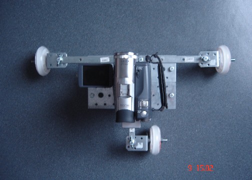

    Salut à tous, connaissez vous ce petit appareil qu'on appele skater mini qui permet de faire des travellings circulaires au ras du sol, des travellings avant, arrière, latéraux et même en diagonal? Je viens de me fabriquer cet appareil pour une trentaine d'euros. Les roues sont orientables à volonté et il suffit de le poser sur une table ou sur un sol plat pour obtenir des travellings trés intéressants ou tourner autour d'un objet sans devoir sortir l'artillerie lourde!! J'avoue être surpris par le résultat! Pour ceux que çà intéresse, voici une photo...N'hésitez pas à me donner vos avis, A+

    Super boulot parce que certainement aussi efficace et en plus il ne coûte pas cher ! Bon travail, j'ai toujours trouvé l'idée du mini skater intéressante mais pas au prix proposé. Là tu as tout les bons côtés. :) Tu n'as juste qu'à rajouter des repères pour tes roues ( gravure ou un lèger passage de scie à métaux) pour leurs orientations et le tour est joué !!

    J'ai oublié de préciser que la caméra est elle même orientable verticalement pour les plongées et contre-plongées puisqu'elle est montée sur une tête de trépied... Pour les repères j'y travaille quoiqu'en tâtonnant un petit peu, j'arrive à obtenir des travellings trés fluides!

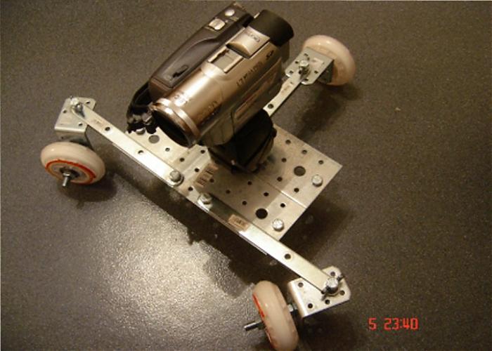

    J’ai aussi construit, il y a quelque temps un "skater mini" semblable mais en bois :
    Bon il n’est pas tout à fait fini, il faut que je trouve une tête de trépied pour bien tenir la caméra, en attendant j’utilise un coussin rempli de micro billes qui la cale bien ou un mini pied pour les caméras plus légères…
    Et même s’il est absolument nécessaire d’avoir une surface bien lisse, le rendu est parfois très impressionnant !
    J’ai mis en ligne un petit test, si ça vous intéresse.
    Fabien.

    Bon travail aussi little biker ! Avec l'ajout d'une petite rotule il sera parfait. :)

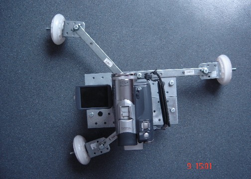

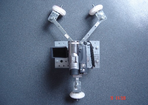

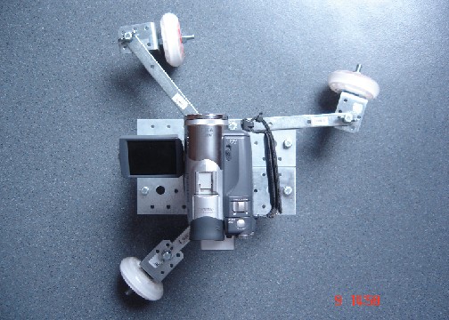

    Salut à tous, heureux de voir que cette discussion suscite autant d'intérêts. En ce qui concerne ma fabrication, ce ne sont que des pattes de fixation et de la visserie achetés dans un magasin de bricolage! Temps de fabrication: 20 à 30 minutes. J'ai juste agrandi les trous pour y mettre des vis de 6mm! Et pour ce qui est du réglage des roues, je pense être en mesure de dire que toutes les positions sont possibles (çà en fait rêver plus d'un n'est ce pas?!) puisqu'en plus des roues, les branches sont elles aussi amovibles! (voir les photos jointes). Une petite chose en plus: je peux tourner ma caméra dans tout les sens et la tête de trépied est fixée par une simple vis! Voilà c'est tout, je vous enverrai bientôt des photos plus détaillées mais en attendant, faut bien aller bosser! A+
