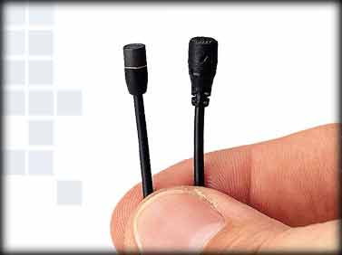

    BZZZZZZZ.
    Ressemble-t-il à ca ?

  9. NULDECHEZNUL
    33
    GAgnééééééééé, :bravo: tenteriez vous la cagnotte !!!!:D
    Non srieux y as pas a dire, c'est fort ...
    sur la photo, c est celui de droite ... dc ce serait un mkE2 ?
    qd je disa keca ferait limite sur uneperchekrkrkrkrkr
  10. NULDECHEZNUL
    33
    rectificztion
    Apres verification du matereil..le jury a decider d retire sa decision...
    Ce n'est dc pas ce micro, dc la cagnotte est toujours en jeu ..:)
    en fait il ressemble a clui de droite, sauf qu la bonnete est plus arrondie... c'est aussu un sennheiser, mais impossible de trouver le modele !!!!
