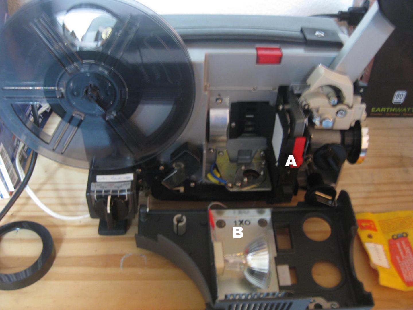

    Le projecteur à été légèrement modifié
    A) un petit bout de plastique provenant d'un boitier CD blanc pour atténuer la lumière (collé avec un point de superglue)
    B) une lampe 12V20W OSRAM Decostar Dichroïque Allogène. J'ai simplement collé le culot avec un point de superglue directement sur le capot du projecteur. La lampe est alimentée avec l'alim de PC.
    Voila, si ça peut donner des idées à certains, c'est parfait. :-)
  9. jcgrini
    Conseiller Technique So
    5 970
    13
    7 909
    +1 / 1 / -0
    merci pour les photos. impec
    c'est le diffuseur ( boitier cd) qui brule avec la lampe? c'est vrai qu'il est prés.
    peut être une fine vitre devant atténuerait la chaleur.
  10. goround
    63
    Il brulait, avec la lampe d'origine, avec la 20W ça va pas de soucis.
    Par contre, il faut que je le remplace par autre chose, je viens de faire des essais, et il s'avère que l'on aperçoit quelques irrégularités sur le film. (du à des irrégularités dans le plastique)
    Mais bon, l'essentiel, c'est que tout fonctionne.
