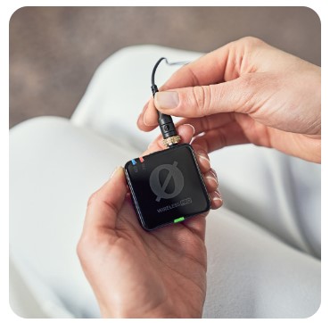

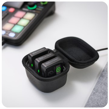

    Rarement vu une tel assiduité dans l'évolution du produit, avec en concurrence beaucoup de chinoiserie copiant/recopiant le concept sans l'égaler il me semble, car c'est le tout qu'il faut juger et Rode va à l'essentiel ...le modèle reste identique dans sa forme depuis le Rode Wireles Go Original qui a été beaucoup copié.
    En plus de la sauvegarde bienvenue généralisée sur Wireless Go II et qui fait toute la sécurité sur le terrain (du vécu donc merci Rode :-)) , il a été ajouté :
    • - une portée de 260 m
    • Time code 32 bites flottants : synchro rapide
    • une mémoire de 32 Go sur chaque émetteur (lieu de la sauvegarde) avec bouton d'enregistrement dédié sur chaque émetteur (il fallait avant passer par une appli pour choisir un mode )
    • Le 32 bits flottant pour l'enregistrement intégré = on connait les avantages et les limites
    • Un mode d'export rapide et direct du fichier en 32 bits flottants sur le PC (sinon passer par l'appli Rode Centrale) : c'est d'ailleurs une fonction demandée et donc Mis à jour sur le Wireless G0 II semble -t-il.
    • Kit d'accessoires complet comprenant un étui de chargement intelligent, deux microphones Lavalier II, des câbles, des clips de montage magnétiques MagClip GO et un étui d'accessoires.

    Par contre même si pour la planète cette mode d'avoir des boitiers de rangement qui rechargent est totalement stupide....elle permet de ne plus se soucier du niveau de la batterie et des multiples branchement secteurs...on range et c'est forcement prés... c'est quand même une sécurité quand on travail en flux tendu sur plusieurs jours.
