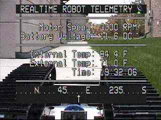

    Dans une toute autre direction, il existe des montages électronique de "surimpression" (genre OSD sur une TV).
    Dans des revues comme Electronique Pratique, Elektor, des OSD de TV sont détourné pour des usage semblable au tient. Entrées compo ou Y/C, sorties RVB.
    Tu obtient du titrage temps-réel.
    T.
    http://www.lextronic.fr/Hybrides/modem/PP.htm
    Tout en bas "Incrustation Vidéo" ... 159€
  4. tristan92
    696
    je crois même que un boîtier de ce genre est en vente sur le site.
