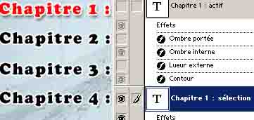

    Une dernière question perquin : j'ai entendu que le texte du menu pouvait parfois scintiller. As-tu déjà rencontré ce problème sur DVD Studio Pro ?
    Je demande ça car il y aura vraisemblablement un léger contour tout autour du texte, comme tu peux le voir ici, et j'espère que ça ne gênera pas :

    Salut,
    à mon avis ton texte va beaucoup scintiller ( typos rouges + contour blanc très fin ). le mieux est de refaire ton contour en 2 pixels ( là je pens equ'il est à 1 pixel ) et de mettre un petit flou gaussien de 0,3 sur ton image finale, applatie...
    Benjico
  11. torgan
    182
    Merci du conseil benjico, je vais passer les contours des textes à 2pix et diminuer un peu l'intensité du rouge :)
    En revanche, pour lle flou sur 'image applatie, je ne vois pas :perplexe:
    Il faut que je garde le .psd tel quel puisque chaque couche sera assignée à un bouton, non ?
    (calqueA1=bouton A normal,
    calque A2=bouton A sélectionné,
    calque A3=bouton A actif,
    calque B1=bouton B normal, etc.)
  12. benjico
    2 950
    1 369
    +5 / 0 / -0
    Salut,
    effectivement si tu fait tes bouttons comme ça, il ne vaut mieux pas applatir. le mieux est d'alors mettre le flou sur chaque calque de typo...
    Benjico

  14. torgan
    182
    Je me permets de reprendre ce topic car j'ai 2 questions dans la même veine. J'ai eu la chance hier soir de pouvoir importer mon .psd sous DVD Studio Pro. Seulement...
    - Les effets appliqués au texte n'apparaissent pas ni dans la fenêtre de travail, ni dans le preview*. Pour les 3 états des boutons, j'ai utilisé du texte avec la même police, mais j'ai changé la couleur (ça ça passe) et appliqué différents effets pour avoir tantôt le bouton en relief, tantôt enfoncé (Cf capture).
    Est-ce normal que ces effets ne soient pas visible dans DVDStudioPro ? Apparaitront-ils bien sur le DVD final ou est-ce que j'ai raté une étape ?
    - Je suis parti comme conseillé d'un fond en 768x576 redimmensionné en 720x576, ce qui donne une légère déformation sous photoshop, normal. Mais cette déformation reste visible sous DVD Studio Pro (et comme j'ai un logo en forme d'ellipse, ça se voit :(). J'imagine qu'a priori, ça disparaitra en visionnant le DVD sur un écran TV, mais que se passera-t-il si le spectateur décide de le regarder sur un ordinateur ? Déformation ou pas ?
    *Tant que j'y pense, sur mon fond qui est une photo, j'ai appliqué des calques luminosité/contraste, niveaux et un autre avec un masque. Je ne les ai pas fusionné car je voulais pouvoir y revenir si ça ne convenait pas à ceux pour qui je réalise ce projet. Et bien que j'ai coché ces calques dans toujours visibles comme le fond, ils ne semblent pas pris en compte dans DVD S Pro non plus...
    Merci de vos éclairages (et dsl pour la longueur de ce post ;))
    PS : DVD Studio Pro version 1.5 et .psd réalisé sous Photoshop 6
