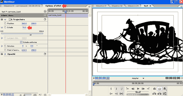

    Il te suffit de double cliquer sur ton élément video sur la timeline, puis de cliquer sur l'onglet "option d'effet" dans la fenetre moniteur sur l'ecran de gauche (fleche rouge). Ensuite, te reste a faire varier le parametre echelle.
  6. Pilpil
    15
    Merci :) ca deforme pas trop trop l image ca passe pas mal :)
