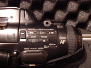

    J'ai un gros emmerdement sur un viseur, pourrais tu m'eclairer ?
    Je m'explique : j'ai utilisé le camescope (un Sony FX400e assez ancien) pour filmer en exterieur par une temperature assez faible (environ 2°c).
    L'image apparaissant dans le viseur est apparue tres brouillée des la mise sous tension et zigzagante. Même les indications de batterie et autres etaient illisibles. L'ecran du viseur etait par contre retroeclairé normalement. Je filme quand même "au pif"...
    Retour at home, je pense a un pb de condensation ou autres. Je laisse le biniou debranché et le laisse reposer environ une heure a temperature ambiante.
    J'allume l'appareil et le met en mode lecture, branché sur la TV : film nickel, son nickel, viseur toujours brouillé.
    Je vire la cassette et le met en mode "camera" sans filmer : l'image appareit tres nette sur la TV, et toujours brouillée sur le viseur.
    Je te precise que même en deplacant le viseur autour de son axe, je ne vois pas de saute d'image qui pourrait faire croire a un mauvais contact.
    Si tu as une idée sur le probleme, cela m'aidera grandement.
    Je te remercie par avance.
    Arnault
  11. arnault77
    1,200
    331
    C'est bon :)
    Finalement, j'ai trouvé (sans ouvrir en plus ! le coup de bol)
    Un leger faux contact au niveau de ... l'objectif ! En gros, en faisant une pression legere sur le boitier des deux cotes pouffff ! l'image est revenue.
    Question : j'officie plutôt dans l'imprimante laser, PC portables and co. Mis a part le mecanisme cassete complexe, Est ce que l'eventuel demontage ulterieur par mes soins (niveau (sans pretentions) bricoleur tres averti) est jouable ? Je demande ça vu que le probleme va se repeter a l'avenir et qu'il faudra bien un jour que la simple pression n'y change plus rien... et que je sois donc obligé d'y voir de plus pres. Comme j'ai remarqué dans d'autres domaines que c'est selon les bons vouloirs d'un constructeur de faciliter la reparation ou pas, et que c'est general souvent a une marque, est ce que sony est plutôt coté "logique" ou coté "obscur" ?
    Arnault

    Difficile, sans connaître le camescope, mais l'endroit que tu décris ressemble beaucoup à la commande générale Power Camera/Player. Si c'est cette pièce qui a un faux contact, évite de l'ouvrir, car elle fait partie d'un circuit imprimé souple. Avec une bombe contacts d'électronicien, tu peux essayer d'envoyer un petit jet. J'en ai démonté une: c'est un contacteur à glissière à deux ressorts métalliques qui frottent sur le circuit imprimé. Mais pour ouvrir le contacteur, il faut y aller molo en faisant fondre deux picots de plastique qu'il faudra garder pour refermer le contacteur après nettoyage. Une chance sur deux de ne plus être capable de refermer et c'est toute une nappe contenant le compteur et différentes commandes qui est à changer. Autant acheter un appareil neuf !
    Bonne chance.
  13. arnault77
    1,200
    331
    Pour Julien
    Merci de ta reponse,
    C'est a cet endroit (cf photo : excuse la qualité - appareil numerique et gamelle en becane ne font pas toujours bon menage)
    En effet, ça a l'air chaud a demonter. Je vais tenter le coup de la bombe contact si il me le refait, sinon j'y touche pas. j'ai essayé de reproduire le probleme, c'est possible mais difficile. Donc je devrais etre tranquille un moment.
    Quand même, quelle camelote : a peine 10 ans et ça commence deja a deconner, ça promet :lol:
    Par contre, la description que tu me fait donne tout lei de croire que la maintenance n'est pas facilitée sur certains modèles... ou peut etre même pas prevue ?
