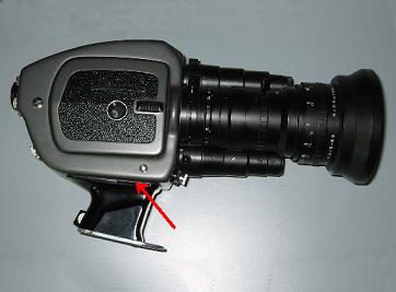

    Le filtre Wratten 85 qui permet de régler la température de couleur se trouve à l'intérieur de la caméra, entre l'objectif et la fenêtre de prise de vue. Il se commande par une petite plaquette de métal située entre le boitier et la poignée, côté chargement. Voir flèche rouge sur photo ci-dessous.
    Pour mettre le filtre en place, et donc filmer en extérieur à la lumière du jour, il faut retirer cette petite plaque (attention de ne pas la perdre).
    Pour retirer le filtre afin de filmer en lumière artificielle, il faut introduire la petite plaque dans la fente.

    C'est une simple plaque métallique de 24 mm x 36 mm, dont l'épaisseur est d'environ 1,5 mm. Son introduction dans la fente ad hoc fait basculer le filtre Wratten en dehors de l'axe optique, ce qui permet de filmer en lumière artificielle.
    Je pense que n'importe quelle plaque, même en bois, ayant ces dimensions doit convenir... Bien sûr, il faut éviter de forcer en faisant les essais.
    Si tu ouvres le logement du chargeur, sans mettre de chargeur, pour voir la fenêtre de prise de vue, tu peux apercevoir le filtre qui se met en place ou se retire.
