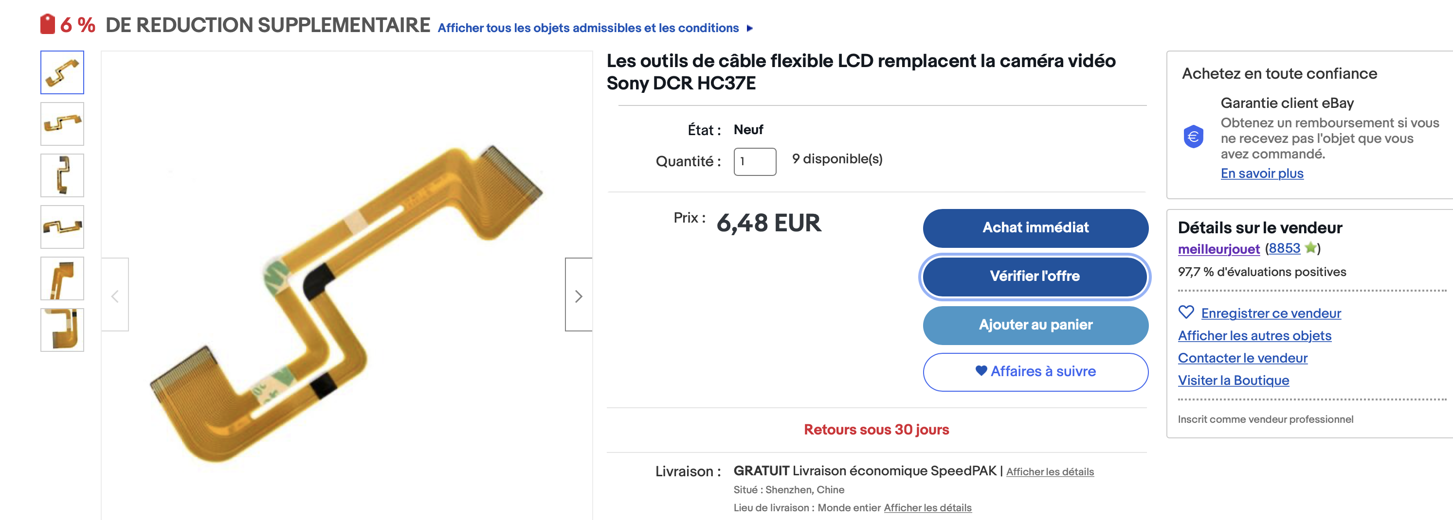

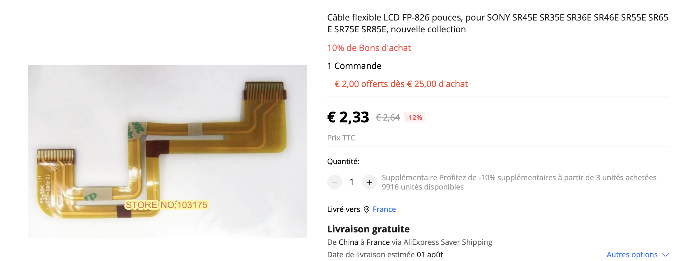

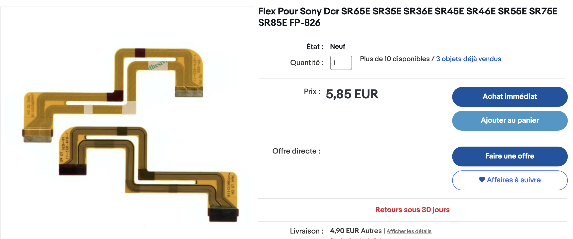

    Bonjour, j'ai trouvé sur e-bay les nappes suivantes
    conviennent elleshttps://fr.aliexpress.com/item/32773333696.html?spm=a2g0o.productlist.0.0.762d5a7fqpny7S&algo_pvid=318e20e3-5248-4c0c-a345-182416d52345&algo_exp_id=318e20e3-5248-4c0c-a345-182416d52345-9&pdp_ext_f=%7B%22sku_id%22%3A%2262539121738%22%7D&pdp_npi=2%40dis%21EUR%21%212.33%21%21%21%21%21%402100bdf016566645865923451e4268%2162539121738%21sea
    Les outils de câble flexible LCD remplacent la caméra vidéo Sony DCR HC37E | eBay
    Flex Pour Sony Dcr SR65E SR35E SR36E SR45E SR46E SR55E SR75E SR85E FP-826 | eBay Capture d’écran 2022-07-01 à 10.37.39.png Capture d’écran 2022-07-01 à 10.30.54.png Capture d’écran 2022-07-01 à 10.29.57.png

    oui il y en a qui conviennent. Zoome sur les photos. Si sur la nappe elle même tu vois inscrit FP 826 et la référence 1-874-923-11, ce sera bon.

    Aux prix mentionnés, ce sont probablement des copies.
    Bien vérifier en superposant la nappe d'origine et celle achetée que les contacts aux 2 extrémités sont parfaitement superposés. Le pas des pistes étant très fin, en cas de tout petit décalage il n'y aura juste pas de contact. Pour un décalage un peu plus important, c'est un risque de court circuit.
    Cette mise en garde suite à un cas rencontré de nappe chinoise non conforme, qui s'était heureusement bien terminé sans cramer la machine.
