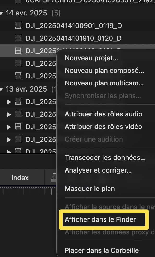

    Par ailleurs, tu peux vérifier l'existence d'un rush de ces projets en l'affichant dans le Finder…
    Tes rushes importés le sont-ils habituellement dans la bibliothèque ou laissés dans un autre emplacement ?
    Ce ne doit pas être aussi difficile à vérifier non ?:-)

    Oui, ou peut être transcodés à la capture en ProRes et ailleurs que sur le DDE des originaux.
    Et donc toujours accessibles par FCPX.

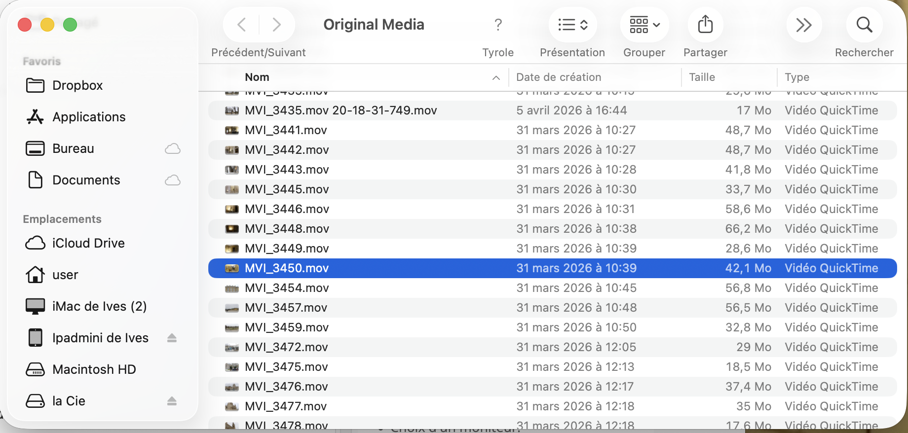

    Je stok tout mes fichiers sur le DDE car le disque de Macintosh est trop petit. Quand j'essaye de retrouver en cliquqant sur un rush du projet, la liste des rush apparaît dans la barre supérieur avec la mention "Original Media" Mais quand je vais voir directement sur Macintoch, rien n'est lisible?

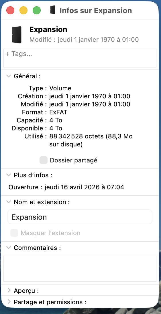

    Ce qui est absolument certain, c'est que si je demande les informations du DDE, cela indique qu'il est complètement, Vide.

    Ce n'est pas pour autant qu'il l'est ....la table d’accès à été détruite ( l'équivalent de la table des matières d'un livre )
    dit autrement tu n'as rien perdu tu n' y a "simplement" plus accès

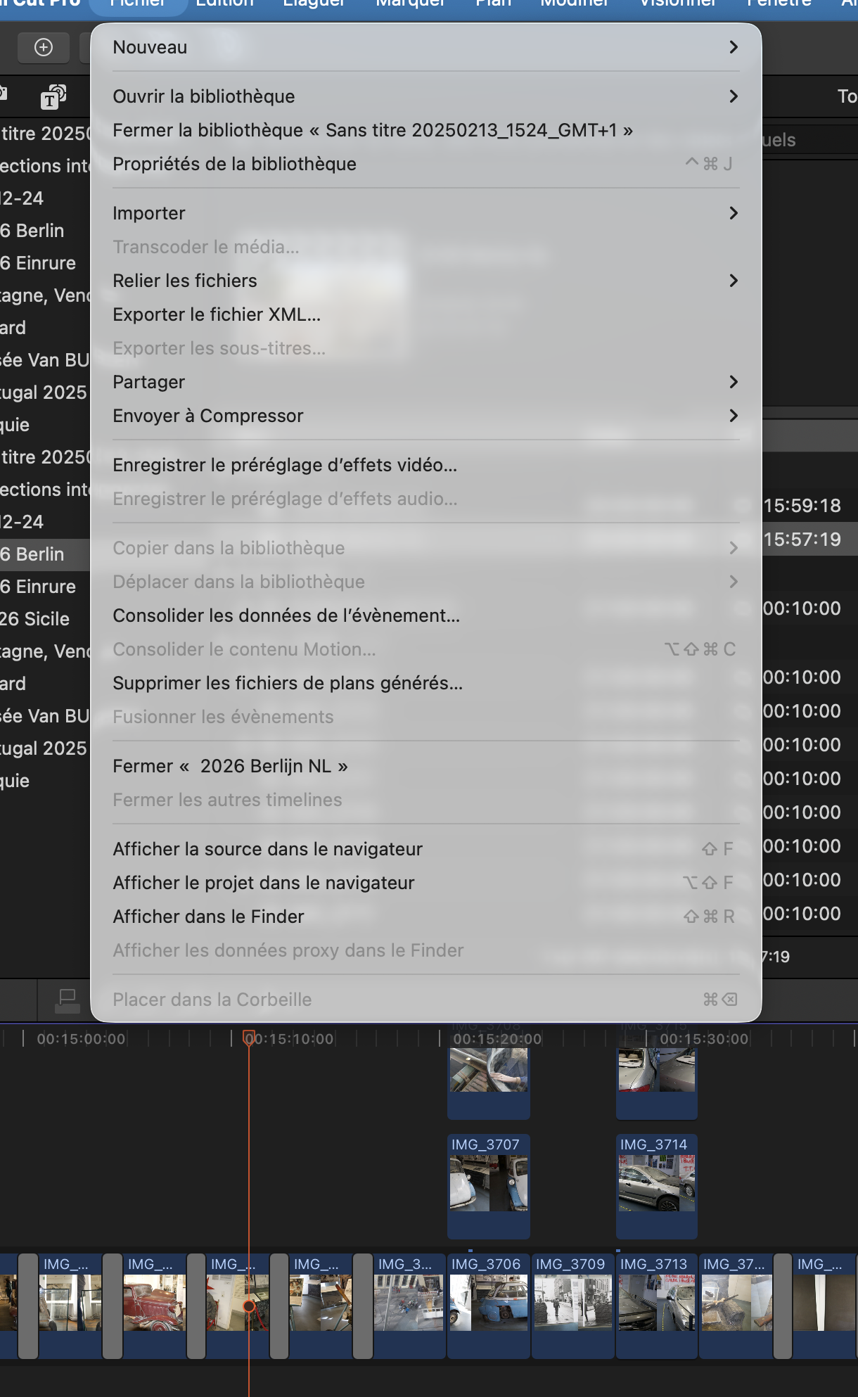

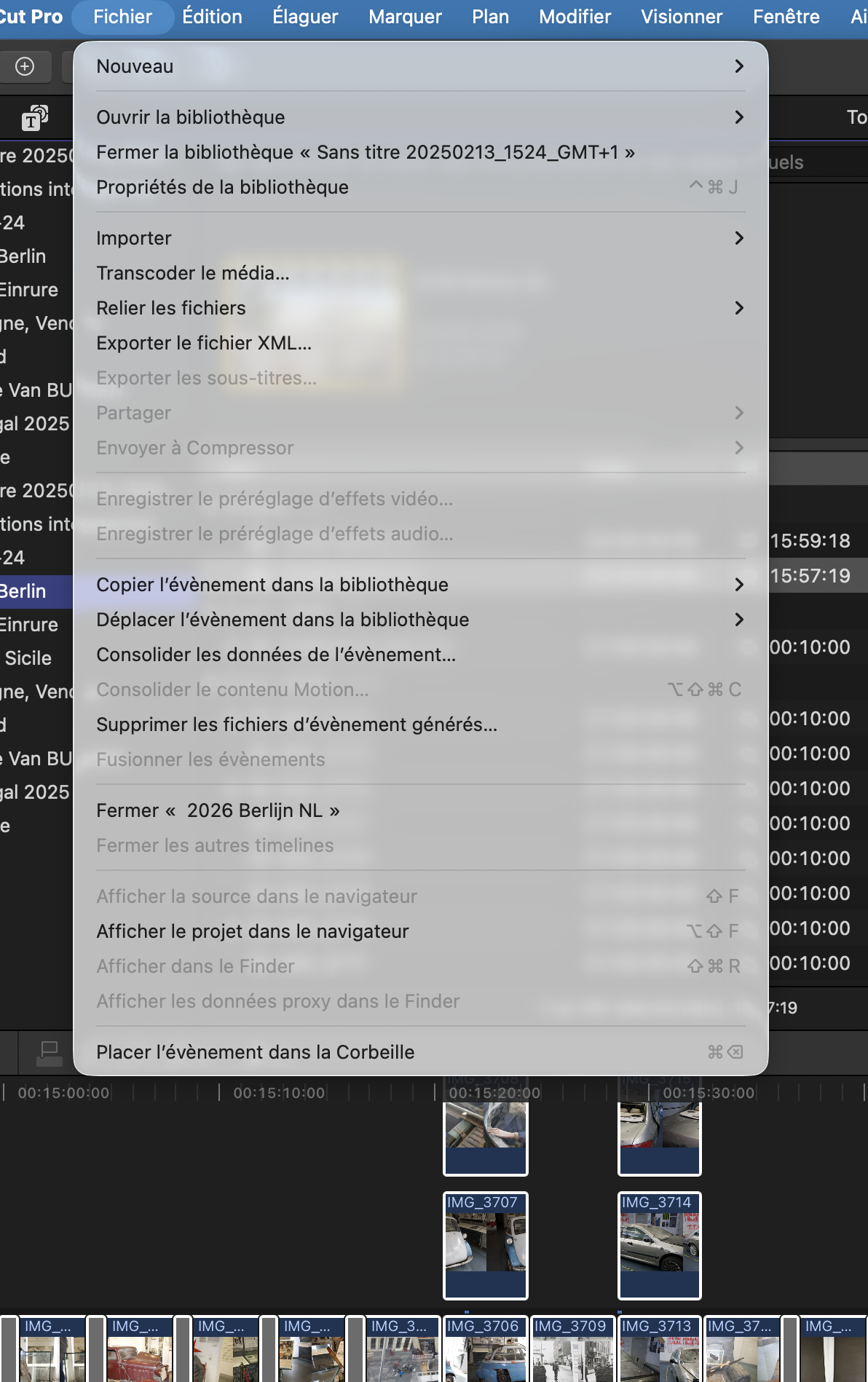

    mais j'ai un autre problème auquel je ne m'attendais pas, je viens de terminer un video d'un voyage à Berlin, elle ne fait que 15'57" mais je n'arrive pas à l'exporter pour l'archiver??? J'ia essayé comme d'habitude sans sélectionner le projet puis en sélectionnant le tout mais aucune solution ne m'est apparue
    J'ai fait deux prises d'écran

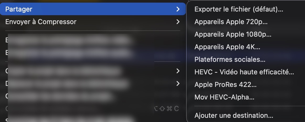

    Pour exporter, il faut sélectionner ton projet, puis Fichier->Partager.
    Une liste de type d'export s'affiche telle que :
    Il te faut choisir une destination et tu accèderas alors aux réglages disponibles pour le type de destination choisi.

    Je te remercie chaudement, je crois que avec l'âge je deviens de plus en plus distrait avec un manque de concentration. Cela fait des années que je faisais ce que tu viens de me conseiller et cela m'est revenu directement. Je recherchais autre chose que "Partager" mais n'arrivais plus à trouver cela.
