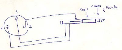

    C'est un câble qui marche parfaitement avec le même micro (dynamique je confirme) sur l'entrée mic d'une XM1.
    Il est câblé ainsi:
    sur XLR 1/ masse
    2/ pt chaud
    3/ pont vers masse en 1
    sur mini-jack (stéréo) pt chaud sur la tête
    pont tête sur nuque
    masse au corps

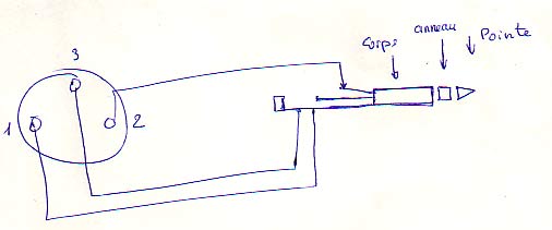

    Pour confirmer ton cablage
    Voila un petit shema que Saint Kro avait fait il y a quelques temps pour expliquer cela
    @+ YvesP

    YvesP a raison, si ton cable est correct pour la XM1, sur la SB le pont entre la tete et la nuque balance du 5 V dans le micro ce qui est préjudiciable pour le micro et pour le son.
    Le 5 V polarise la bobine. Etant alimentée, la bobine essaye de se positionner par rapport au champs magnétique du noyau et par conséquent n'est plus libre de se mouvoir dans le flux magnétique. En gros elle est freinée par le 5 V, donc il faut hurler pour la faire bouger et le son n'est pas bon puisque la bobine ne peut pas suivre fidèlement les oscillations de la voix.
    Fait un autre cable sans relier la nuque.
