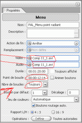

  3. Dimbag
    14
    ct un peut flou...+ de detail sur le point de boucle....
    voila...ca LA!!!

  4. savat2dwa
    14
    c'est ce que je voulais faire.
    MERCI du tuyau Dimbag, ca m'a aidé.
    pour les boutons , je v me reporter a ton ancien post
