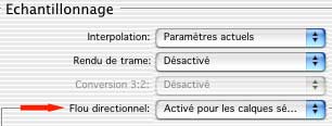

    stop ! on arrête de se foutre de ma gueule:
    J'ai réinstallé After 5,5 en français sur un Mac (on peu installer les deux versions et même les lancer ensemble, dingue non?)
    Et voici la réponse
    Motion Blur donne Flou directionnel en français, donc le même nom que le FILTRE(voir image jointe)
    Mais du coup ça me fout vraiment le doute sur ce qui se passe vraiment dans la version 4 en français... j'ai l'impression qu'on s'est pas compris.

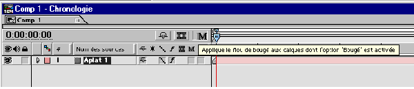

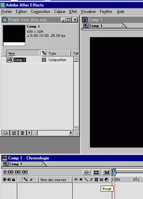

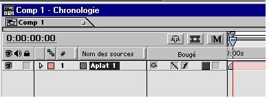

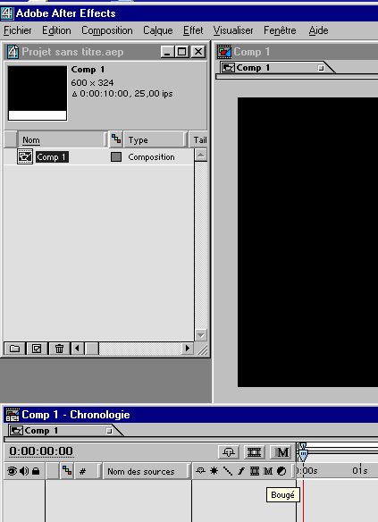

  11. xalemo
    313
    bon je te mets mes 3 screen shot de AE4.1 et tu verras ou étais le malentendu.
  12. xalemo
    313
    et...
  13. xalemo
    313
    donc le layer switch a bien été rebaptisé mais pas l'option de timeline. Désolé pour l'embrouille;)

    elle est pas tès claire le deuxième image. En fait ce qui est important c'est de voir comment c'est appelé dans les paramètres de rendu
  15. xalemo
    313
    Tu as "2" sortes de Motion Blur dans la timeline. Tu l'active pour la comp (screenshot 1) ou le petit M pour chaque layer où tu l'active individuellement. Le 2e screen shot c'est le petit M de la timeline.Je te le remets.
