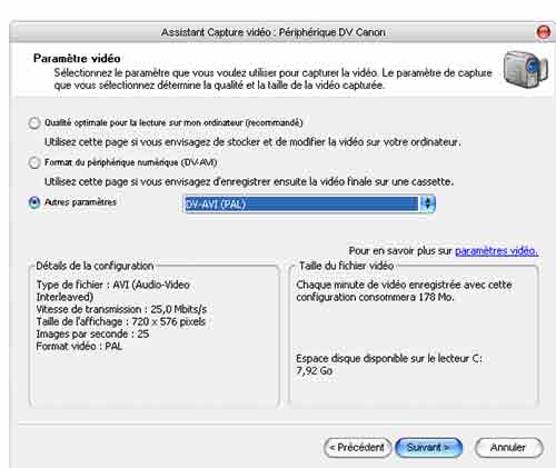

  8. tibj26
    1,000
    1,553
    quoi?
    dans movie maker, lors de ta capture, tu as pas comme moi cette fenetre:
    là tu peux choisir le format que l'on te conseille!
      File size:
      17 KB
      Views:
      193
  9. didgame
    12
    OK!
    Ca y est !
    Mais avant je n'avais pas ca, j'ai du télécharger les codec avi-dv
    enfin bon
    MERCI :)
