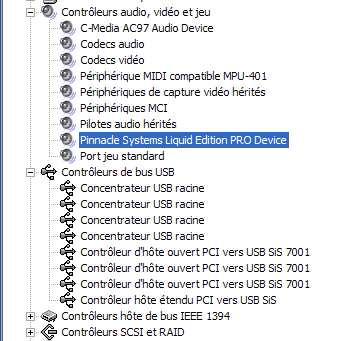

  8. PhilippeParis
    1 970
    996
    +8 / 26 / -0
    Merci pour votre aide... parce que pour l'instant, ça ne marche pas bien...
    Je n'ai pas flashé mon bios pour l'instant (pas de lecteur de disquette branché), bref c'est galère.
    Sinon, dans mon bios, j'ai les options suivantes:
    - Fonction USB: Activé
    - Fonction USB2.0: Activé
    - USB Legacy Support: Activé ou désactivé, même résultat
    Pas de notions de voltage pour l'USB à ma connaissance
    J'ai débranché tous les autres périphériques USB (pour info, j'ai un scanner et une imprimante USB2.0 qui marchent sans problèmes).
    Si j'ai indiqué, SIS7001, c'est parce que c'est ce qui apparaît dans les gestionnaire de périphérique (voir ci-dessous), mais je n'ai pas vérifié plus loin. Par contre en essayant d'installer les derniers drivers USB du site ASUS, le programme m'indique que mes drivers sont déjà à jour.
    Enfin, je constate que la lecture d'un simple fichier AVI DV sans passer par la visualisation Pro consomme 10 à 15% de CPU en V5.5 et 40 à 50% en V6 (sur la même machine).
    PS: Quelqu'un connaitrait-il un programme permettant de tester le débit des prises USB ?
      19.2 KB
      1 310
    #8 PhilippeParis, 7 Novembre 2004

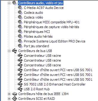

  9. PhilippeParis
    1 970
    996
    +8 / 26 / -0
    Sur mon autre boot de la même machine mais Windows XP PRO SP1 (au lieu de SP2) avec une installation effectuée il y a 18 mois, j'ai d'autres caractéristiques pour l'USB, mais j'ai exactement les mêmes résultats...
