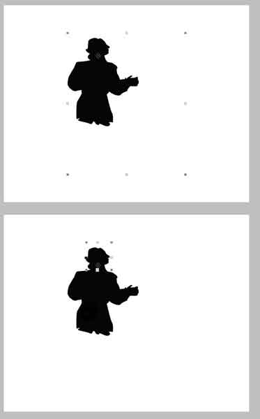

    salut,
    je rencontre un petit dans after effects quand j'y importe des fichiers illustrator:
    j'importe en tant que composition dans after effects un fichier illustrator contenant plusieurs éléments, situés chacun dans un calque différent
    mon problème: une fois dans ae, mes objets graphiques se retrouvent avec une "bounding box" qui correspond à la taille du fichier illustrator d'origine.
    je voudrais que celle ci soit au plus serré autour de chacune de mes formes
    un petit dessin histoire de me faire comprendre:
    si je sélectionne l'élément tête
    la première image: comme ça se passe
    la deuxième: comme je voudrais, si c'est possible.
    j'ai testé les différentes options du format .ai, sans succès
    si quelqu'un connaît la soution....
    merci

    En fait t'as pas le choix si tu veux des éléments vectoriels de la taille d'un seul élements tu doit créer un fichier ai par calque. Tu dupliques ton fichier et tu masques ou tu supprimes dans illustrator ce dont tu n'a pas besoin, séparément pour chaque élement/fichier.

    Je ne comprend pas ce que tu veux dire par là?
  5. anoma
    anoma Guest
    eh bien, si mes éléments ont tous des bounding box identiques, lorsque, dans le fenêtre de preview de ma compo , je clique sur un élément, il va toujours sélectionner celui qui se trouve au dessus de la pile, et non l'élément qui se trouve à l'endroit pointé.
    pas pratique si je veux sélectionner la tete, l'incliner, puis le bras, etc... le tout sans passer par la timeline (j'ai qu'un écran, et dès qu'il y a pas mal d'éléments, je perds du temps pour rien à retrouver mes calques)
    c'est pas facile à expliquer tout ça...
    j'espère avoir été compréhensible...

    ou je vois, en effet il faut jouer avec la time line, sélectionner l'élément à partir de là ou verouiller les autres... tu peux aussi faire un clic droit dans ta fenêtre de prevu, en bas t'as un menu pour choisir l'élément sélectionner
