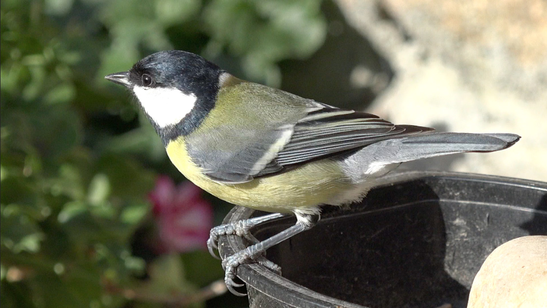

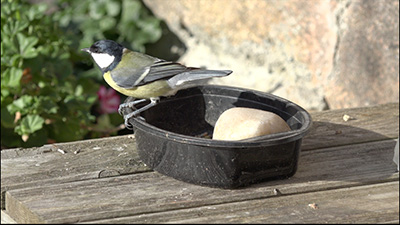

    J'ai préréglé la caméra [ BdB (5400K), MaP (1,90m), f:4, 1/90s, PP4], je suis en train, par ailleurs de filmer en '4K',j'y suis resté.
    J'ai effetué sa connexion wifi avec ma tablette, puis suis revenu me planquer à une dizaine de m dans ma véranda …
    J'avais deux visions de la scène : à vue directe et à vue de caméra via écran tablette … … Patience …
    Avec les mésanges, pas nécessité d'une longue attente, mais elles sont … rapides… Et, les déclenchements "start" comme "stop" ont été aléatoires ( CBM devrait être perfectionné de ce point de vue=j'ai l'expérience des mêmes commandes avec le drone, ça fonctionne nettement mieux !).
    J'ai cependant réussi deux prises … bien définies.

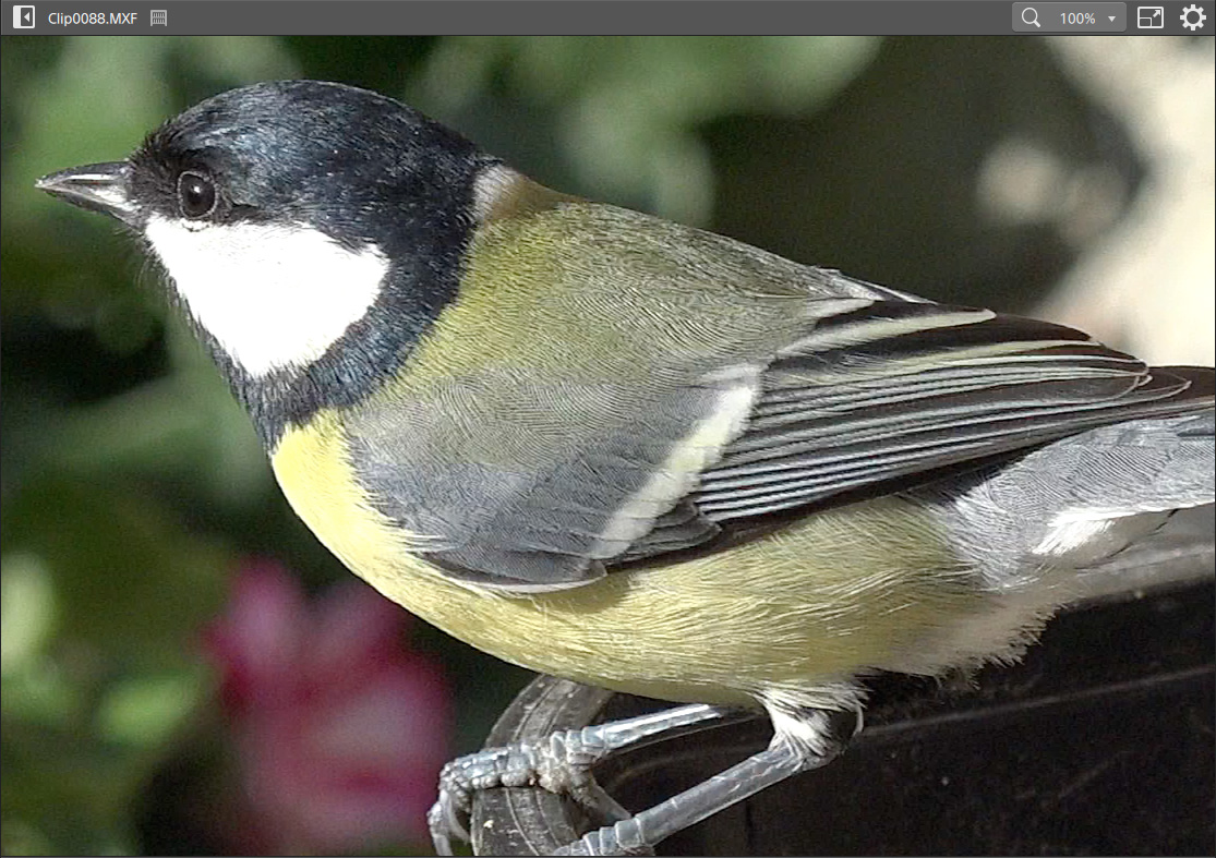

    cadrage UHD
    Résolution UHD:
    Recadrage HD
    nb: si la calotte "charbon" est correcte, la collerette blanche est … crâmée : désolé !

    :good: Excellente idée ..je n'y avais pas pensé
    Du coup je vais activer la Wifi sur ma machine et charger l'application Sony sur l'iPhone
    Bertrand :jap:
    N.B. totalement superbe ta mésange... il y a des moments ou l'UHD peut "quand même ! " être utile :D
    et tant pis pour la collerette !;)

    Avec Catalyst prepare je peux afficher sur écran F-HD selon une définition qui remplit l' écran ou selon un pourcentage de celle 'UHD', p. ex 100% ou plus (ça reste correct encore à 200%).
