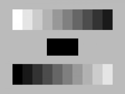

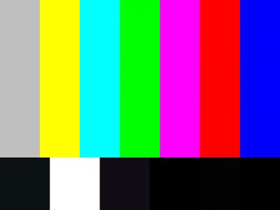

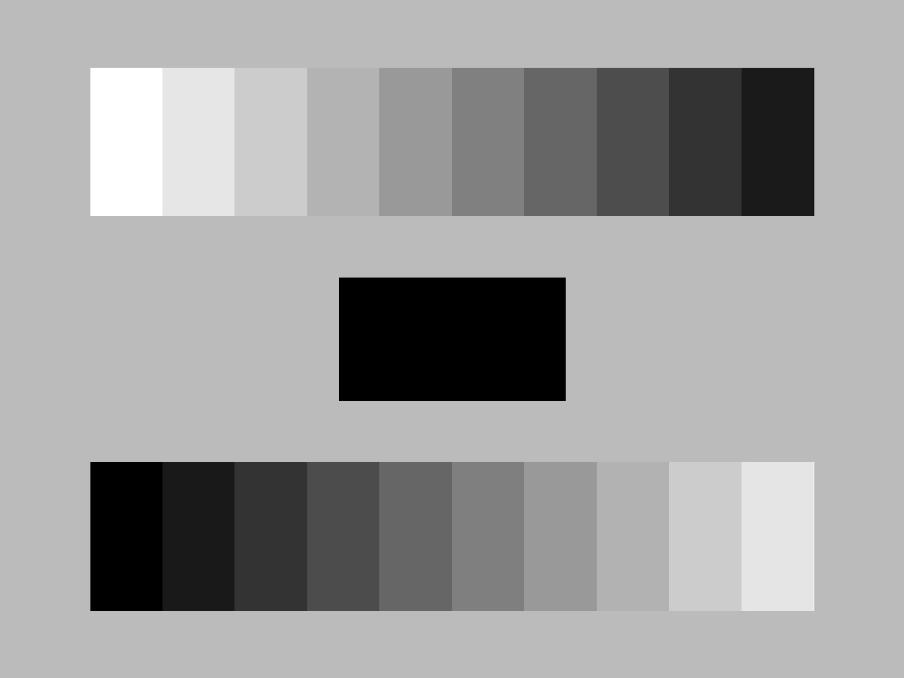

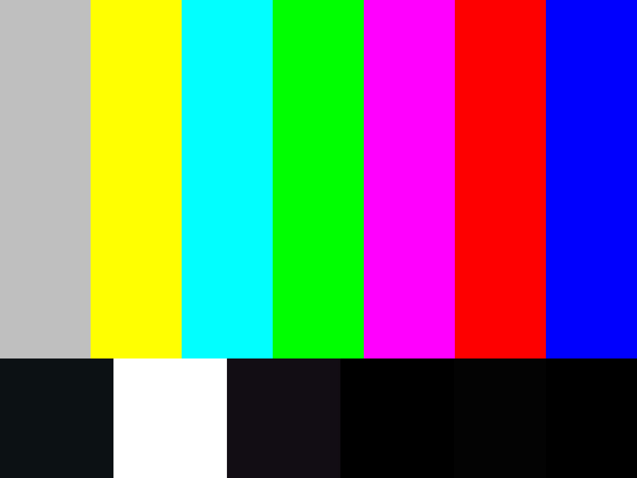

    Il faut déjà faire une projection d'une colorbar normalisée pour voir le rendu des couleurs, le niveau du blanc et du noir et des contrastes.
    Mire à comparer avec une projection frontale sur un écran blanc classique.
    Il suffit de remplacer la toile transparente par une blanche, ce qui conserve les mêmes caractéristiques de projection, même projo, même distance, même environnement lumineux de la pièce.
    Une info sur des mires ici.
    Il existe des DVD ou des BR pour calibrer son installation.
    Mais la qualité d'une projection rétro n'est pas à la hauteur d'une projection frontale

    Nous avions déjà fait une comparaison avec une mire color bar et un dégradé de gris.
    C'est sûr que par rétro, l'image est nettement moins flatteuse par rapport à celle de face.
    Donc, je vais proposer la comparaison des mires, à suivre donc.
