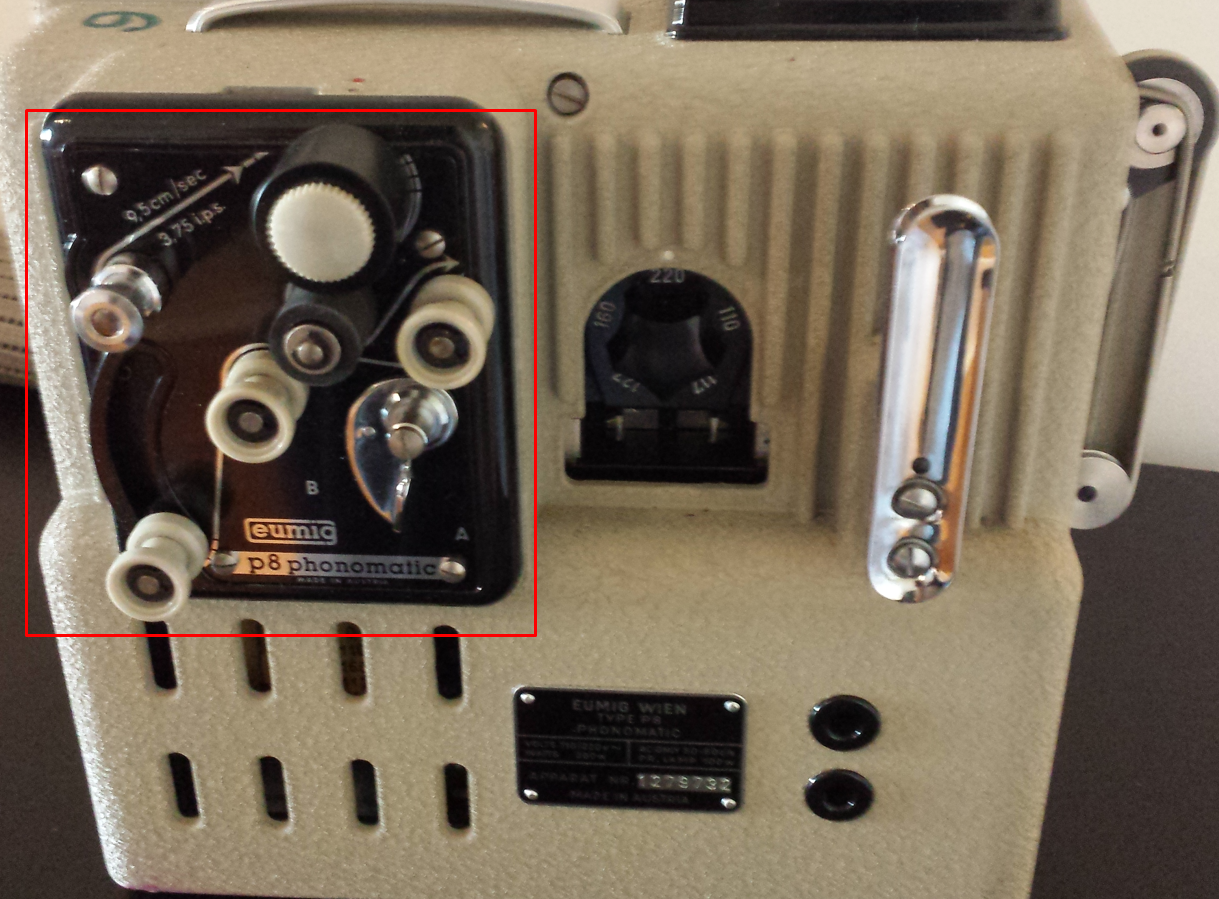

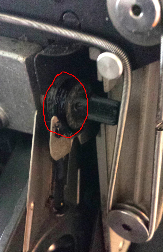

  5. linant
    Ce bouton tournant entraîne manuellement le film.
    Et est le lieu ou du noir est présent..
    Entourée en rouge, la partie dans laquelle était prévu de passer une bande magnétique supporté par un magnétophone placé a coté... (D'après mes recherches web.)
  6. caraibe
    24 667
    +629 / 2 003 / -89
    c'est un projo 8mm pas super 8 il me semble.
    Mais 8 ou super 8 si l'entrainement se fait pas.
    Et vu les photos il a un peu morflé on dirait .
    la griffe qui permet d'avancer image par image fonctionne-t-elle ?
    tu lui as bien mis du 8mm pas du super 8

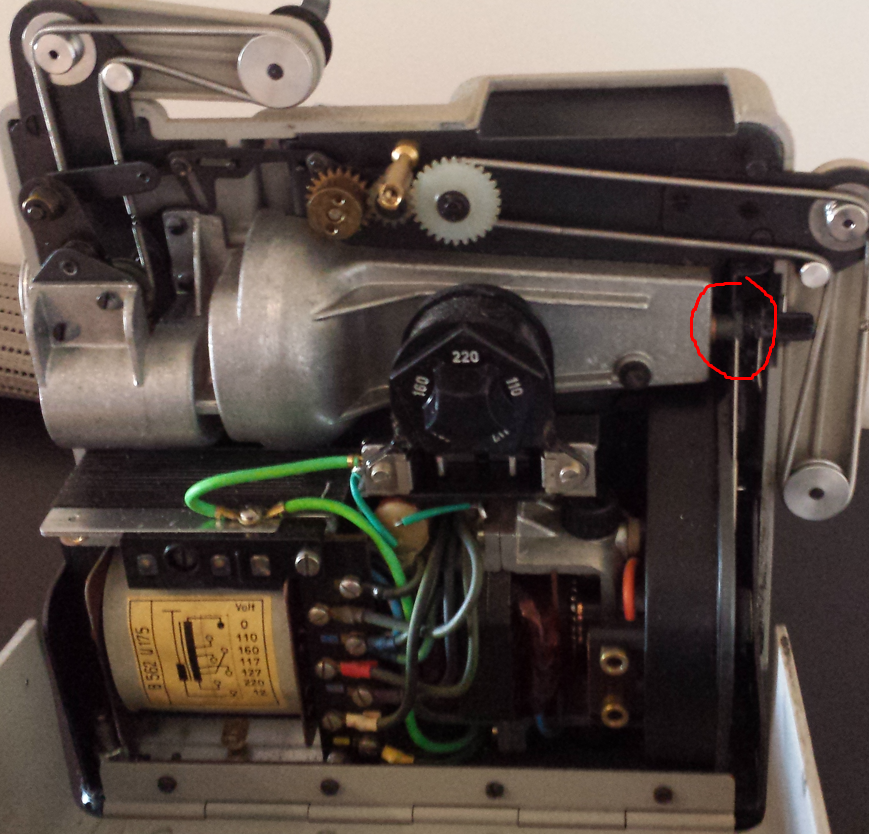

  10. saint kro
    24 200
    +744 / 4 326 / -92
    @linant
    La courroie semble manquante, c'est certainement elle qui s'est désagrégée produisant cette boue noire.
    Il faudrait regarder la poulie moteur.
    Oui, la platine défilement son sert pour "synchroniser" une bande lisse 6.25mm enregistrée à 9.5 cm/s.
    Inutile de te dire que pour la synchro labiale c'était pas gagné :D
