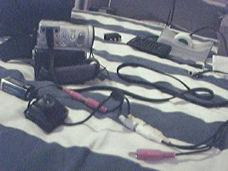

    bonjour;j'ai un probleme de connexion avec une mini camera type paluche modele camcolmha3,je n'arrive pas a filmer en mode camera avec mon sony pc 101e car l'image de la paluche ne s'affiche pas, juste la video du camescope;pourtant en mode vcr il y'a la video de la paluche, je peus prendre des photos mais kand je filme j'enregistre sur la carte memory stick et non pas sur la cassette,probleme de taille n'est ce pas?:perplexe: :( ,donc si y'a des gens ki peuvent m'aider a resoudre mon petit probleme,des gens possesseur de cette mini camera(une camera ma foi bien sympatike:) )),en attendant une reponse,je vais essayer de trouver une solution

    merci de votre reponse,mais ça marche toujours pas, je vois la video de la camera paluche sur l'ecran lcd mais kand j'enregistre soit sur le camescope ou sur la telecommande ,ça s'enregistre dans la carte memory stick et non pas sur la cassette;et kand j'enleve la carte et j'enregistre il y'a un message "no memory stick" ,c enervant a la fin,g essayer de brancher la paluche sur le magnetoscope ça marche bien et je peus enregistrer,je comprend vraiment pas:( ,est kil y'a une fonction ou truc ke j'aurais pas fait?
    j'ai branché sur la cam le cordon audio video et voila tout marche sauf l'enregistrement sur la cassette( voir photo)

    Quelle est la définition de ta caméra paluche ? Quell nombre d'image/seconde ? Ou encore est-elle donnée comme PAL ou NTSC ?
    A voir la photo jointe, j'ai l'impression que la résolution est assez basse.
    Je pense que le caméscope détecte une résolution autre que celle de la video standard PAL (720 x576 25ips entrelacé) , en déduit qu'il s'agit d'une photo, et se comporte en conséquence.

    comment faire pour enregistrer la video de la mini camera sur la cassette et non pas sur la carte memory stick?
    j'ai pris la photo avec une webcam et pas avec ma paluche
