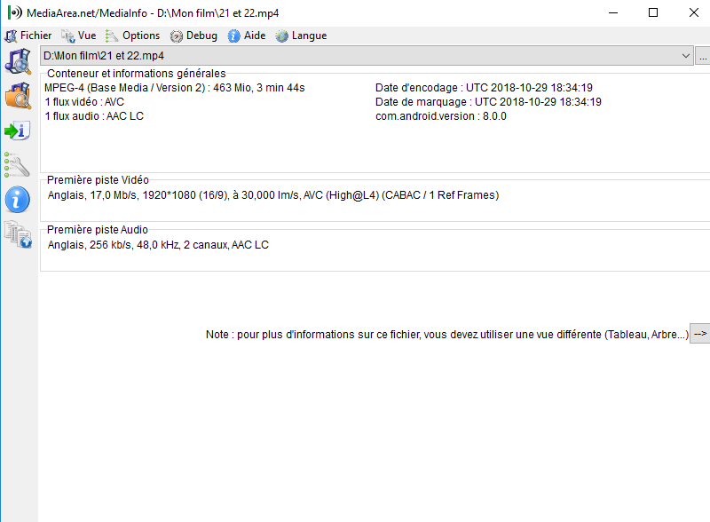

    Bonjour, tout sera beaucoup plus simple si tu nous donnes exacte la résolution des tes vidéos pour commencer avec "MediaInfo" qui est gratuit! MediaInfo
    Pour les photos, on en parlera après!

    Ok merci, Supposant que tout tes vidéos sont en 1920 x 1080, 30 images par seconde, alors le plan de montage doit être réglé dans la même résolution ce qui se fait automatique dès que tu pose le premier clip sur le plan de montage! Si non, tu le fais manuellement! Fais un teste avec les transitions qui te donnait un image noir sur deux clips vidéos sans mettre des photos!

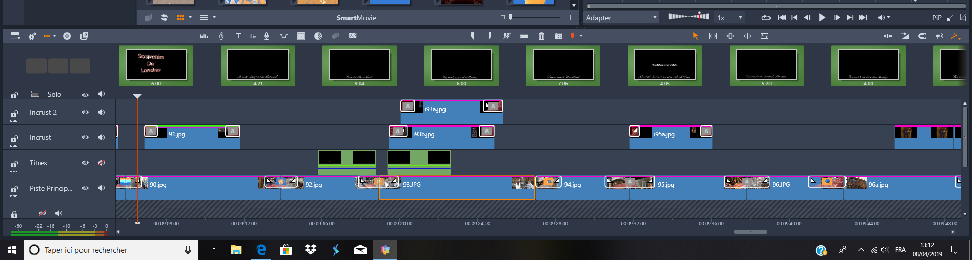

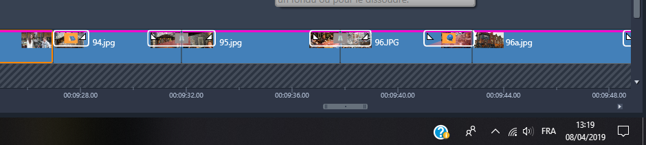

    Donc comme on peut voir sur les captures d'écrans, mes transitions étaient à cheval (j'avais toujours fait comme ça) puis à cause des images noires, j'ai du décaler les transitions comme on peut le voir sur les images 94 et 96. Je n'ai décalé les transitions que sur les parties où il y avait un problème…
    Bon, ça a l'air tout bête comme ça mais ca a résolu le problème :)

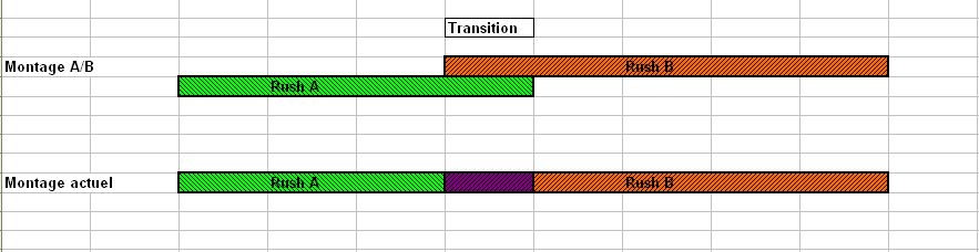

    Il est probable que les images noires proviennent du manque de matière sous la transition.
    Pinnacle doit mettre une image noire, là ou d'autres logiciels dupliquent la premiere image valide.
    En décalant la transition, on retrouve de la matière en dessous.
    La vraie solution est de raccourcir légèrement le clip si on veut conserver une transition parfaitement centrée sur l'interface entre les deux clips.

    Donc d'habitude je mets mes transitions de la façon suivante:
    Et lorsque j'ai un souci d'image noire, je mets la transition de la façon suivante:
    Comme tu vois, elle n'est plus à cheval sur les 2 images, elle est décalé sur l'image qui suit..
    Comme dit tout à l'heure ca parait tout bête mais ca m'arrange bien.. :)
    Après comme le dit Olivier, ce n'est pas LA solution, j'ai fait à mon niveau d'amateur..
    Mais j'avais pensé aussi au manque de matière mais j'ai fait "combler tous les écarts" puis essayé de regarder où ça pouvait clocher mais je n'avais rien trouvé..
    En tous cas merci pour ce nouveau conseil, je vais pas tarder à progresser :)
  11. ogt
    On en a déjà parlé sur le forum (Resolve):
    Une transition exige de recouvrir la matière des 2 clips consécutifs.
    S'il n'y a pas de matière suffisante, on est bien obligé de créer des images, soit noires, soit dupliquées.
    Avant on faisait superposer les 2 clips (transition AB)
    Maintenant il faut que les 2 clips se chevauchent (matière commune entre les 2).

    Ah ben oui en effet, voilà certainement mon erreur:
    je faisais mon glisser déposer à la suite du clip précédent sans chevauchement..
    Donc si je comprends bien, je pose mon image avant le très de fin de la précédente, qui du coup laisse, après mon image déposée la fin du clip précédent que je supprime évidemment avant d'enchainer..
    Euh j'ai pas l'air très clair mais je pense avoir compris :)
    Bon du coup je vais quand même essayer d'exporter comme ça pour ce coup ci vu que la prévisualisation a l'air bonne mais j'appliquerais ton conseil dès le prochain montage..
    Un grand merci encore..
  13. ogt
    Personnellement, je ne procède pas comme cela, mais je rogne (de quelques secondes) toujours le début et la fin d'un clip, car c'est là il y a du bougé, dû au démarrage/arrêt de la prise de vue, ou du Zoom;
    Donc cela me fabrique automatiquement "des poignées" qui peuvent être utilisées pour servir de matière à une transition.
