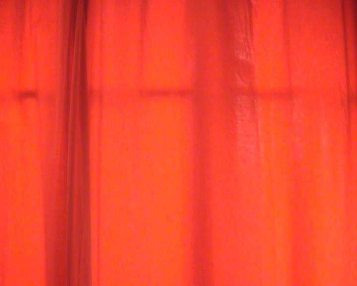

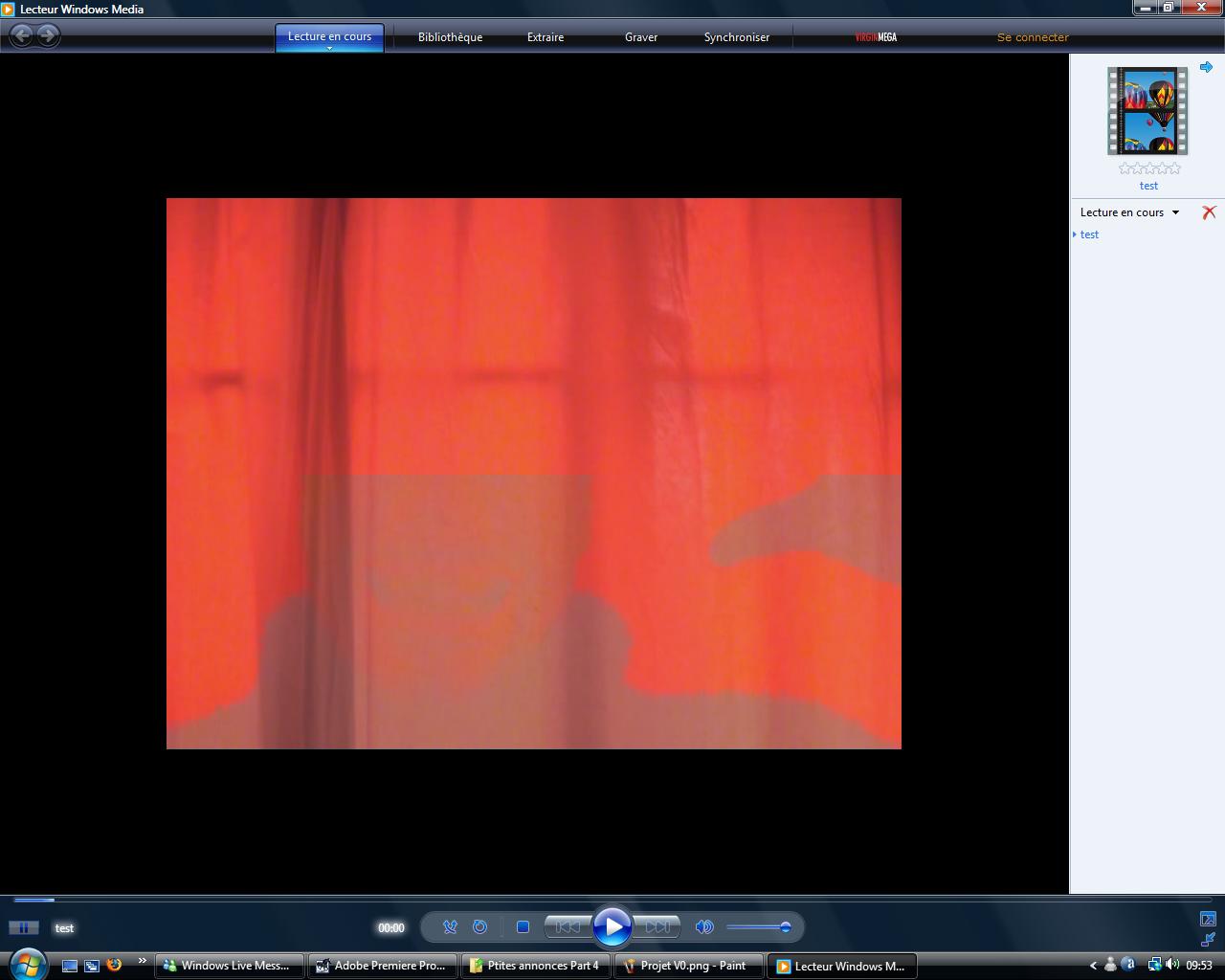

    J'ai un problème:
    J'ai extrait une image d'une vidéo que j'aimerai réutiliser: elle est nette y a pas de souci, mais quand je l'utilise à l exportation une sorte d ombre pixelisée vient moisir complètement mon petit effet...
    Je ne sais pas d'où ça vient j ai essayé de changer le format de l'image mais sans succès...
    Je vous ai mis les 2 images.
    Merci d'avance...

    A tout hasard , vérifier dans les Propriétés de l'élément s'il ne subsiste pas un résidus d'effet Incrustation ( Incrustation non Rouge ou autre !...)

    après avoir creusé un peu plus ton problème et ton image et voici ce que j'observe - si l'image que tu utilises est bien le .jpg que tu nous a mis sur le serveur -
    Tout d'abord, je voudrais rappeler qu'on oublie souvent les problèmes d'espace colorimétrique dans nos projets videos ! Des images passent d'un logiciel à l'autre, d'un diffuseur à l'autre sans aucune information sur leur espace colorimétrique et on se demande pourquoi les rendus sont différents.
    Ceux qui impriment leurs photos savent de quoi je parle :D
    Donc pour en revenir à ton .jpeg, il n'y a aucune info sur son espace colorimétrique. Dans photoshop à l'ouverture (si on a paramétré son photoshop correctement) on est invité à laisser l'image sans profil, assigner le profil de l'espace de travail ou un autre profil)
    j'ai laissé l'image sans gestion de profil. -(on peut aussi assigner sRGB - mais on observe déjà une dégradation dans ce cas)
    Une autre fonction intéressant de photoshop est de simuler l'affichage / l'impression dans un autre espace colorimétrique. j'ai donc choisi une simulation dans un espace colorimétrique "SD PAL TV". et la des défauts apparaissent.
    Pour finir si on observe les différentes couches de ton image (R V B) la bleu est dans un salle état ! cela ne m'étonne pas qu'après ces changements d'espaces colorimétrique non contrôlés et la recompression de cette image tu observes des artefact. et je pense que le principal coupable c'est cette couche bleue .... !
    Si tu as photoshop, tu peux passer en mode couches, sélectionner la couche bleue et la remplir de noir. ou copier / coller la couche verte dans la couche bleue et assombrir un peu cette couche bleue.
