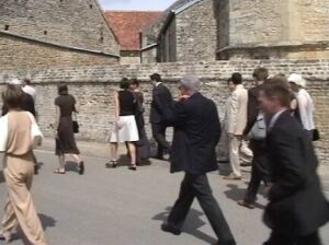

  2. alcorack
    18
    Voilà le résultat en QT ref.
    C'est un passage rapide ou un gars passe en courant.
    Ca craint comme qualité.... :( :(
    Pourtant, l'original est parfait. Sous Xpress Dv, je visualise mon montage vraiment bien.
      16 KB
      234

  6. YvesP
    3 978
    Ce que je vois dans l'image jointe est belle et bien un probleme de parité
    Pour faire simple
    il melange la trame 2 de ton image 1 avec la trame 1 de ton image 2
    Donc change la parité
    Mais tu parles de "gloutoner" un film
    Qu'elle est l'origine de tes images
    @+ YvesP

  8. YvesP
    3 978
    C'est au moment de ta compression MPG2 que tu dois le specifier
    Les OMFI sont OK sinon tu t'en serais rendu compte avant, pendant le montage
    @+ YvesP

  15. alcorack
    18
    C bon, j'ai pris mon QT ref (qui avait l'air un peu naze à la lecture), je l'ai converti en mp2 (en prenant soit de décaler les trames), et tout est revenu dans l'ordre.
