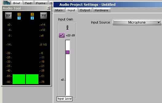

    J'ai une SB live avec XPRESS PRO (v.4.01) et mon niveau microphone est très faible qd j'enregistre avec l'Audio Punch-in.
    J'ai sélectionné et monté à fond le microphone ds les propriétés d'enregistrement de la SB.
    Dans les settings, dans "audio project", je coche +20db pour l'amplification micro et je monte le fader presque en haut (voir image jointe). Ce réglage fader n'est pas mémorisé, je dois le remonter si je quitte la fenêtre de settings audio. :perplexe:
    D'autre part l'entrée micro de la SB semble être mono, il me faut un mini-jack mâle mono (une seule bague autour).
    Ne serait-il pas + simple de câbler son micro sur une console audio laquelle serait connectée en entrée ligne de la SB (pour faire du voice over) ?
    Comment faites-vous, vous ?

    Pour ma part je n'ai pas de SB mais de nombreeux utilisateurs ont confirmés qu'il n y a pas de problème avec ces dernières ; c'est pour cela que je l'ai dis.
    Ensuite, Jamais au grand jamais, je n'enregistrerai mes voix off, via un logiciel de montage sur une carte son d'un ordi !!!!
    Pour les voix off je les enregistres toujours au DAT.
  7. YvesP

    mon micro est un beyer M88 de bonne facture.
    je câble celui-ci avec un XLR femelle / minijack mâle mono pour entrer sur la SB.
    j'pense qu'il faut passer par une console genre spirit folio notepad
    (210 Euros) pour amplifier et entrer en ligne sur la SB......... mais bon le punch-in fonctionne avec l'entrée mic de la SB, non ?
    Qd au DAT ok, Athanor , mais après il faut bien numériser cette DAT dans ton ordi et pour ça moi je n'ai que la SB!
    Quel outil d'Avid XPRESS utile-t-on dans ce cas pour la capture audio de la DAT ?
    Faut-il obligatoirement passer par un autre soft du genre SoundForge ?

    Donc
    Le 88 est un exellent micro avec un nivau de sortie tout a fait resonnable
    Mais
    Comment a tu fait ton cable XLR vers Min Jack
    Il y a peut être la une explication
    @+ YvesP

    en assymètrique
    sur le xlr: pt chaud en 2
    masse en 1 avec un pont vers 3
    sur le minijack: les 2 pts chauds regroupés
    voilà
  12. YvesP
    3 978
    Et non
    Il y a 2 ecoles mais
    XLR Point Chaud en 2 point froid en 3
    Jack Point chaud au bout point froid a la masse
    et tu coupe la masse des 2 cotés (ne pas la relier nul part
    Cette solution te fait perdre 6 db mais est la meilleur

    Explique pourquoi on perd 6dB ?
    En plus dans ton premier exemple, il y a rupture du blindage et c'est là que les parasites arrivent.
    Non, la norme AES est bien point chaud en 2
    C'(est l'ORTF qui cablait point chaud en 3
    Donc je suppose que tu as un jack stéréo.
    Il ne faut pas cabler la nuque du jack, car les cartes son polarise la nuque à +5V pour les "micros electret multimédia".
    Dans ton cablage, tu balances du +5V dans ton micro, heureusement que c'est un 88, si c'était un 160, il serait out.
    Ne change rien au cablage, sauf supprime le pont entre la pointe et la nuque du jack.
