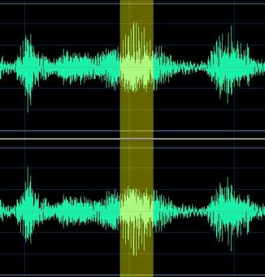

    Bonjour à tous,
    Lors de la prise de son pour un film, mon cable micro préféré (que j'ai fait monté avec de très bons composants) s'est cassé et j'ai utilisé en secours un cable normal acheté dans le commerce.
    Il se trouve que le son ne rend pas pareil avec les deux cables ce qui me semble normal. Ce qui l'est moins, c'est qu'en essayant le DVD sur plusieurs lecteurs/TV, les passages enregistrés avec mon cable préféré passent nickel et les autres ne passent pas du tout (pas de son, on entend juste les effets sonores rajoutés) avec certains systèmes. Il semblerait que ce soit les vieilles télés qui soient en cause mais je n'en suis pas sûr.
    Du coup, je ne peux pas exploiter mon DVD... Je ne comprends absolument pas ce qui se passe, j'ai bien vérifié que les deux courbes sont en stéréo.
    Voici des extraits :
    Le premier est enregistré avec mon cable préféré et ne pose pas de problème.
    Le deuxième est celui qui ne passe pas sur certians systèmes.
    Quelqu'un peut-il me sauver ? :help:

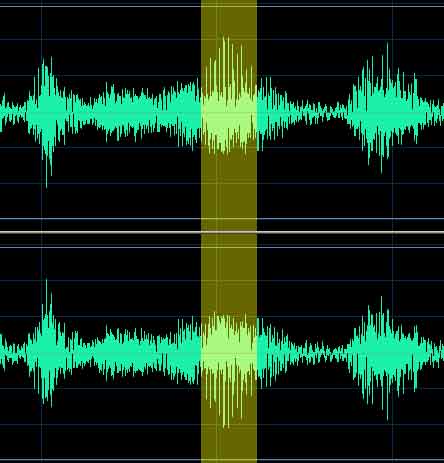

    Le son est en opposition de phase, donc en mono tu ne l'entends plus.
    En plus c'est flagrand à l'image.
    Donne plus de détails sur le matos utilisé, les micros les softs de travail....
  3. saint kro
    +696 / 3 925 / -85
    16 450
    288
    23 577
    Tiens, regarde sur l'image, une piste est positive, l'autre négative.
    En plus à l'écoute stéréo, le son ne vient pas du centre, mais des bords.
    Le casque est fait pour ca pendant les prises !

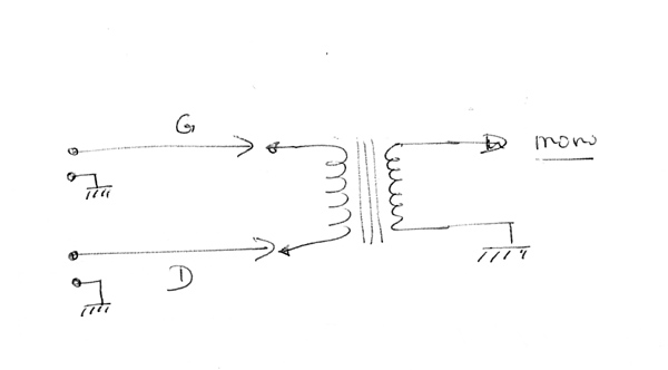

    Non, pas si simple, car il va te manquer des infos.
    Parce que ce n'est pas une vraie inversion de phase, mais un enregistrement en différentiel.
    Si tu avais travailler avec un micro dynamique, il n'y aurait pas de son du tout.
    Il va falloir retrouver le signal original en faisant une petite manip hard.
    Je te fais un crobar, il va te falloir un transfo rapport 1/1 et un peu de temps.

    Non Eric, là le jack était stéréo, donc on a le point chaud sur la gauche et le point froid sur la droite, donc différentiel, pas inversion de 180°
  7. saint kro
    +696 / 3 925 / -85
    16 450
    288
    23 577
    Bon la manip est simple :D il faut un transfo 1/1 , d'un coté tu vas injecter les signaux gauche et droit sans tenir compte de la masse, et de l'autre tu retrouves un signal mono complet que tu peux enregistrer sur ton PC ou sur un DAT
    Suis-je clair ?
