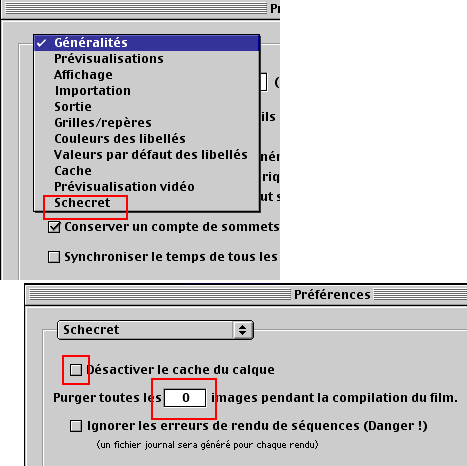

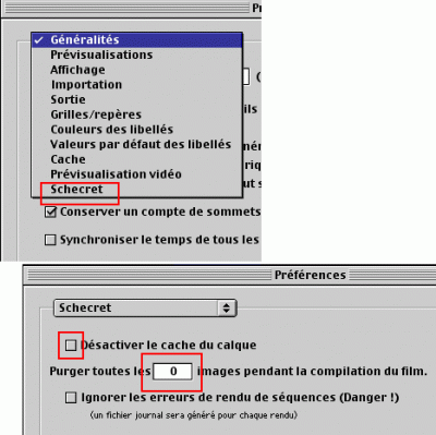

  4. Zagloba
    461
    Schecret
    pour la meilleure géstion de la RAM s'assurer quand même d'avoir upgrade 5.5.1!!!
    et puisque on parle de la RAM, du cache, de purge etc, ADOBE a "planqué" Schecret
    on y arrive en maintenant TOUT LE TEMPS la touche SHIFT , aller Edit>Préférences>Générales ; cliquer sur Générales alors un pop-up s'affiche comme d'hab mais en bas on trouve Schecret et on le choisit,
    maintenant si on met 15 dans Purger toutes les... alors on vas nettoyer la RAM, ceci augmentera le temps de REndu ....
    je n'ai pas d'explication pour désactiver le cache du calque ???
