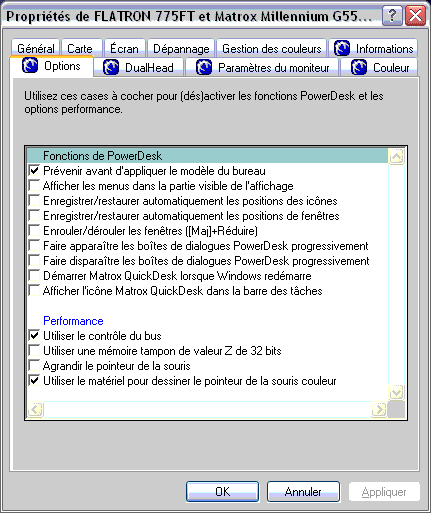

  12. Stéph@ne
    1,000
    2,154
    Salut
    Voici une capture ecran de ma config matrox.
    Stéph@ne
  13. PCE
    PCE
    45
    options changées + reboot ==> pas de changement
