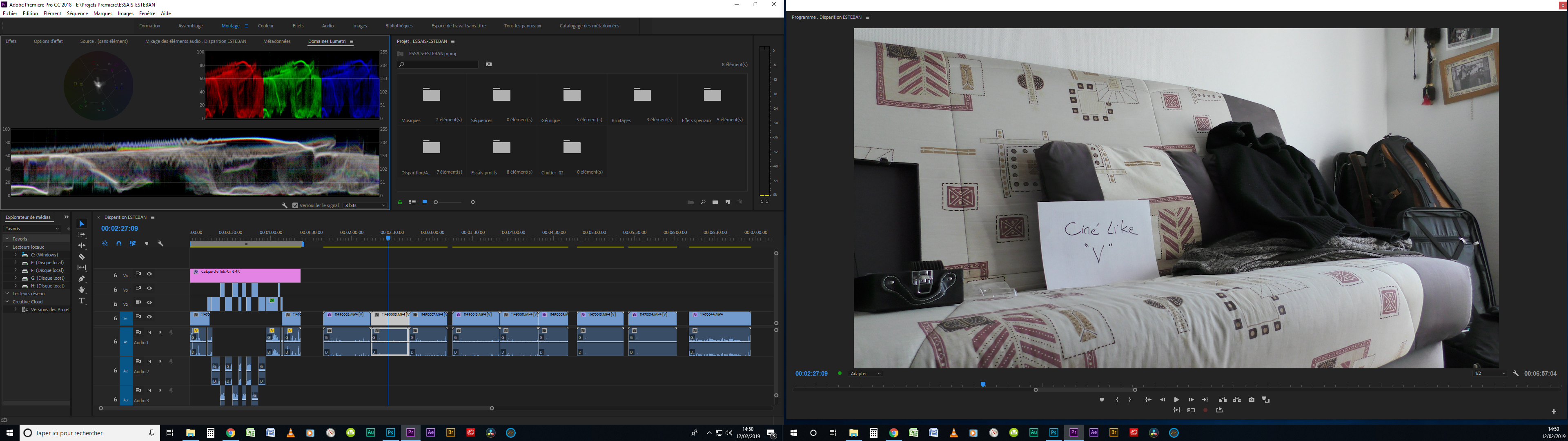

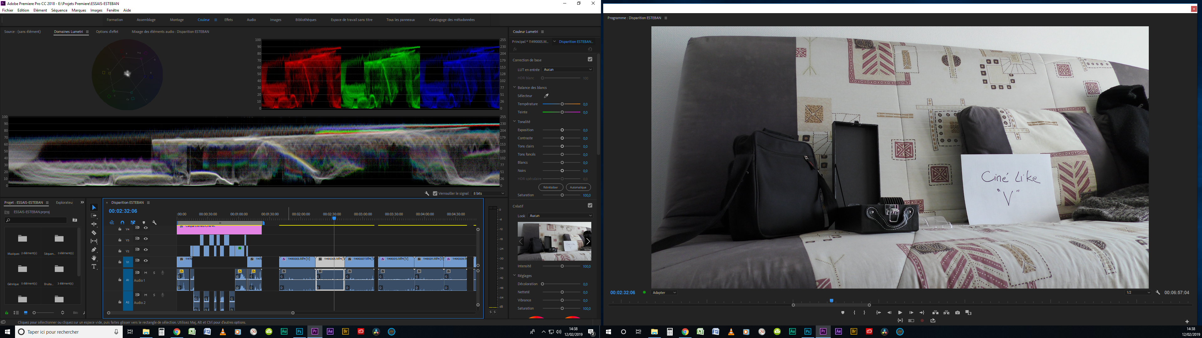

    Effectivement j'ai bien la fenêtre Lumetri, mais je n'ai plus l’espace couleur avec tous les outils d'étalonnage : colonne de droite sur la capture d'écran. Du coup je ne peux rien étalonner. !

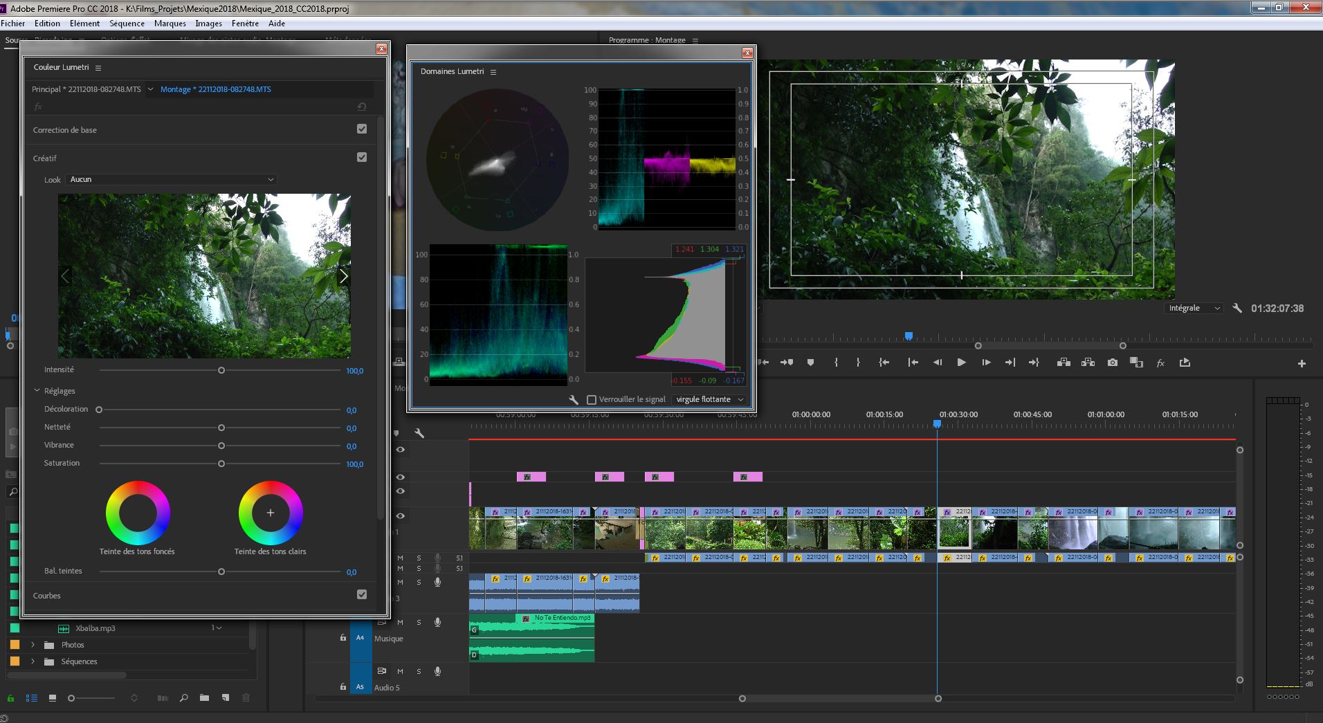

  6. ogt
    Si on ouvre les "effets lumetri", il faut aussi ouvrir la fenêtre "Domaines Lumetri" pour avoir les vectorscopes

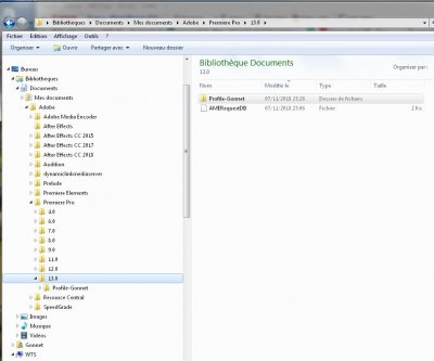

  8. ogt
    Pour le problème de plantage, qui semble lié aux espaces de travail, je ferai un Reset des préférences
    => renommer le dossier, et relancer Premiere, toutes les préférences seront mises aux valeurs par défaut.
    ..Mes Documents\Adobe\Premiere Pro\13.0\Profile-Usernamet\Layouts
    si ça ne fonctionne pas essayer en renommant le niveau supérieur :

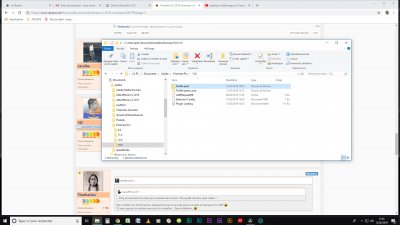

  10. ogt
    Tu ouvres l'Explorateur Windows
    Tu cliques sur Bibliothèques
    puis sur Mes Documents
    puis sur Adobe
    puis sur Premiere Pro
    Puis sur 13.0
    Tu renommes le dossier Profile-TonNom en Profile-TonNom_save
    et ensuite tu relances Premiere, qui va recréer tous les fichiers de paramètres avec leurs valeurs par défaut
    ATTENTION :
    tu n'auras plus la liste des projets récents
    et toutes les personnalisations dans le panneau des préférences seront à refaire.
    Mais je pense que ça va résoudre ton problème de plantage des espaces de travail.

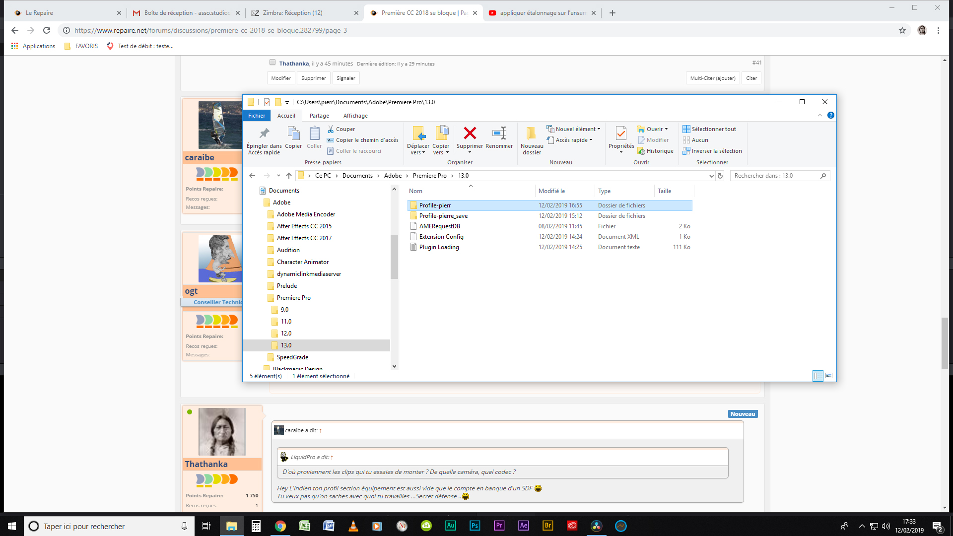

  11. Thathanka
    1 750
    896
    +6 / 19 / -0
    Désolé Olivier, j'ai tout fait ce que tu m'as dit, c'était très clair, mais ça n'a pas réglé le problème, je ne sais pas comment m'en sortir.

    Tu as bien maintenant 2 dossiers :
    Profile-TonNom_save
    et
    Profile-TonNom (qui a été re-crée)

    Oui, j'ai bien ça !
