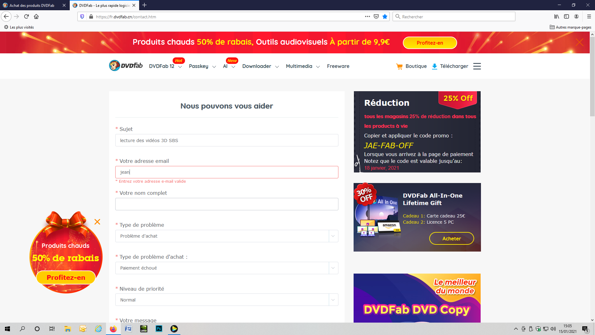

    Je persiste à faire de la 3D SBS contre vents et marées malgré les désertions continuelles ... Voici par exemple celle de DVDFab qui marchait encore récemment pour lire sur PC (ci-aprés en pièce jointe) .. No comment ...
    J'ai donc récupéré une TV 3D SBS Panasonic et je lis les DVD SBS avec ma "free-box" et mes fichiers vidéos avec une clef USB sur ce poste ...Sauf erreur (je ne suis pas expert en informatique) il n'y a plus rien pour lire sur PC sauf Pinnacle en lecture plein écran mais c'est pas trés pratique .. Je filme avec un tout petit Lumix 3D qui n'est pas mal malgré tout ...
    Bonjour à tous ...
    De: DVDFab [service.fr@dvdfab.cn]
    Envoyé: mercredi 20 janvier 2021 01:57
    À: Jean Fages
    Objet: RE: vidos 3D SBS et DVDFab player
    Merci de votre message, concernant votre problème,
    DESOLE, il ne peut pas le lire
    Pour toute question, n’hésitez pas à nous contacter.
    Bien cordialement
    Vincent ZHENG
    L'équipe DVDFab
    From: jeanfages@free.fr
    To: service.fr@dvdfab.com
    Date: Tue, 19 Jan 2021 12:34:20 +0100
    Subject: RE: vidos 3D SBS et DVDFab player
    Je veux simplement savoir si DVDFab player peut actuellement lire les fichiers vidéos SBS … Merci

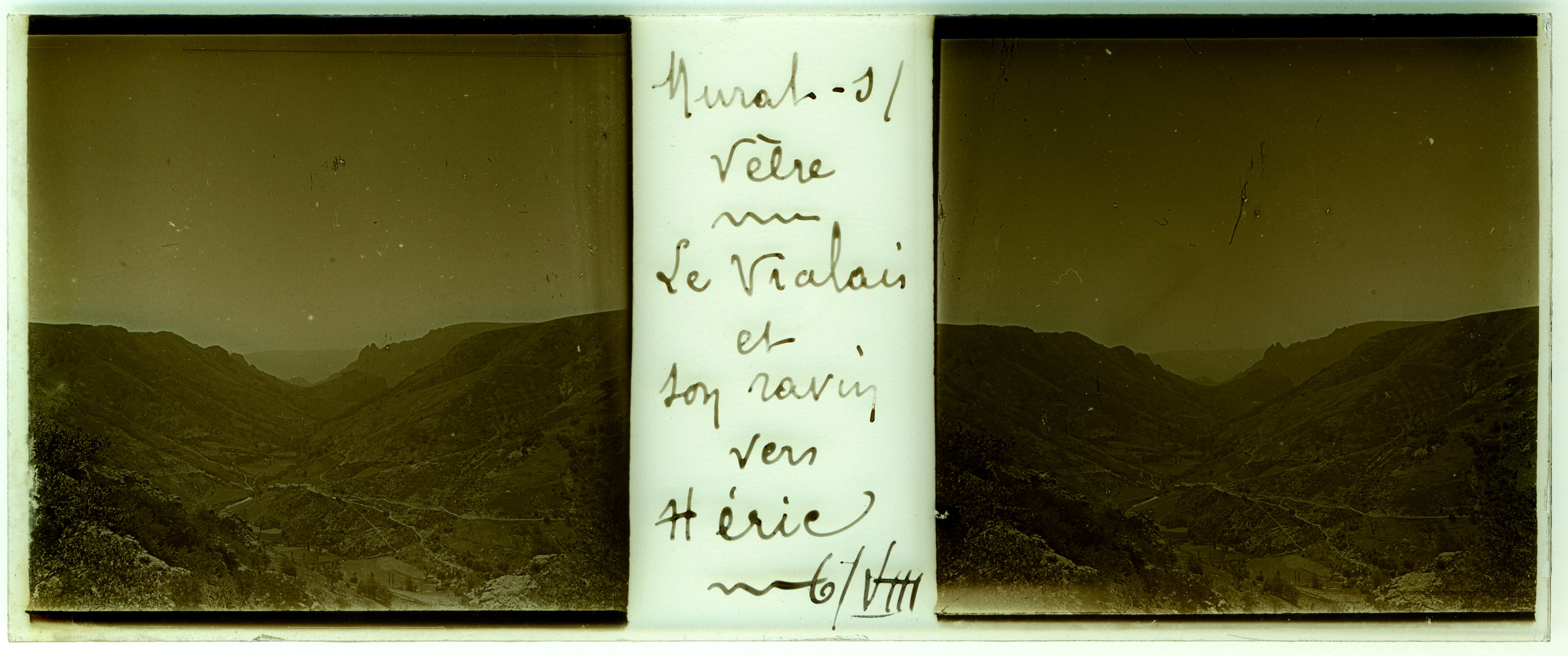

    Novice en matière de 3D, je prends ce train en marche car je suis à la recherche de renseignements ou conseils pour démarrer mon projet. Je possède des plaques de verre stéréoscopiques (j'en ai mis une en exemple) et je désirerais faire un transfert de ces vues vers un diaporama numérique stéréoscopique projeté par un vidéoprojecteur Sony VPL-VW270ES. Pour le scan, je dispose d'un Epson V850. Je me débrouille bien avec Photoshop. Pour le montage, je possède Da vInci Resolve 17. Je n'ai pas commencé, j'ai trop de questions sans réponse. Quelle résolution pour scanner chaque image, sachant que j'envisage de projeter sur un écran de 3 m de base ? Et surtout, quel format de sortie qui soit lu et compris par mon vidéoprojecteur ?
    Si quelqu'un peut me donner quelques conseils, je l'en remercie par avance.
  5. giroudf
    +891 / 4 050 / -39
    c'est facile, tu mesures la taille d'une photo et tu choisi une resolution de scan
    qui donne un nombre de pixels gerable.
    Par exemple si ta photo fait 5cm de large (donc 2 pouces) , , en 300dpi ca fait 600 pixels.
    largement insuffisant.
    en 600 dpi ca fait1200 pixels, c'est deja mieux, mais le full HD c'est 1920 pixels et le 4k 3860.
    donc en 1200 DPI tu es a 2400 pixels, ce qui est juste entre le full HD et le 4.
    ca me parait bien.
    Si tes photos sont plus petites ou plus grande tu peux ajuster a une autre resolution de scan.
    ensuite le plus dur ca sera de couper les images pour avoir l'alignement original.

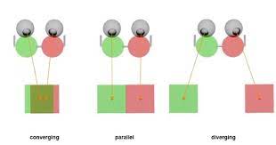

    Il est probable que les photos ont etes prises avec des objectif parallels, donc on peut les aligner par le milieu.
    Ensuite tu dois verifier que la projection donne bien une image convergent et pas divergente.
    parce que evidemment, une image stereo vue dans une petite projection (de pres) sera toujours convergente.
    Ca veut dire que la difference (l'ecartement) sur un point pris sur la photo de gauche et sur la photo de droite sera toujours plus petit que lespace entre les deux yeux (env 7.5cm).
    mais si tu prends la meme image stereoscopique projetee sur un grand ecran, cet ecartement qui ne faisait que quelque miimetres vu de pres, peut devenir important sur un grand ecran, surtout si il est vu de pres.
    si cet ecartement depasse l'ecartement entre les yeux des spectateurs (env 7.5cm), tu as une image divergente qui va donner mal a la tete a tes amis.

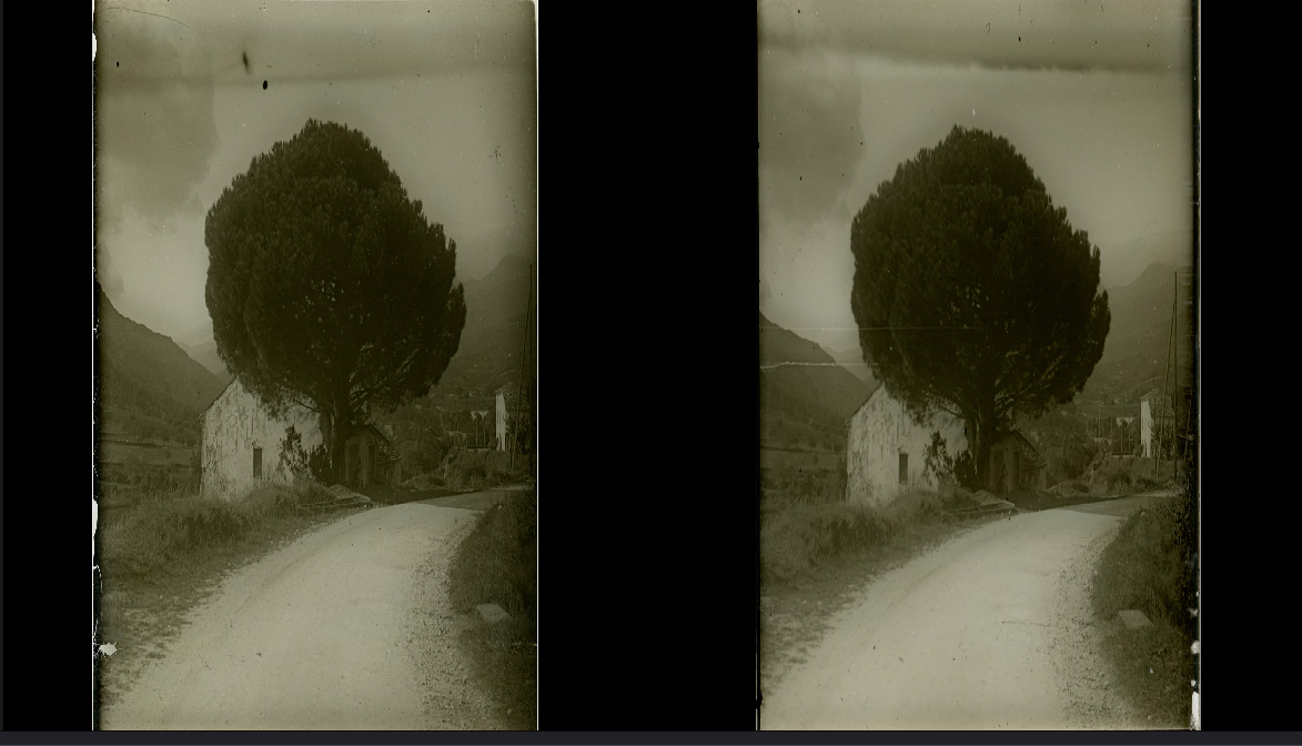

    Je n'ai pas choisi la facilité : mes photos et mon matériel informatique se trouvent à Lille, mais le vidéoprojecteur, lui, il est dans l'Hérault...
    Néanmoins j'ai commencé, en utilisant Da Vinci Resolve 17.
    J'ai réalisé plusieurs scans à des résolutions de 800, 1200 et 2400 dpi.
    Je me suis rendu compte au passage que la taille des deux images sur la plaque de verre n'était pas rigoureusement identique, et que l'alignement des deux vues était loin d'être parfait.
    Suivant la procédure de Da Vinci, j'ai préparé une vue de l'oeil gauche, une de l'oeil droit, je les ai synchronisés (je passe les détails) puis, en passant par l'étalonnage, j'ai préparé une sortie en anaglyphe. Pour cette sortie, j'ai dû réaligner les deux vues et pousser la convergence à 10 pour obtenir une vue satisfaisante sur mon écran de PC ( Asus Pro Art 2560*1440). J'ai obtenu une vue à peu près satisfaisante (voir première photo, à partir du scan résolution 1200dpi).
    Puis j'ai préparé une sortie en Côte à côte pour le vidéoprojecteur, et là, ça se complique : l'image est déformée (voir photo2, à partir du même scan.)...
    Donc je reviens vers vous : AU SECOURS !!!! ;-)
