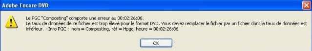

    Lorsque je monte mes films pas de soucis... puis j'exporte mon montage directement dans encore dvd, et là encore RAS tout va bien c'est cool, je créé mes menus, mes liens, je vérifie mon projet tout va bien...
    Puis je veux générer mon DVD, et là le gros BUG!!!
    je ne trouve rien sur le net, voilà ce que ça me met:
    Alors je me suis dis tien encore ne gere peut etre pas les flux audio et video séparé alors j'ai reexporter ma video en DVavi et refais mon montage de dvd, meme probleme...
    je pete les plombs!!!
    Est ce que quelqu'un peut m'aider SVP

    Salut,
    Je n'ai pas compris, tu dis que tu exportes ton montage dans Encore,
    tu veux dire que tu as compressé ton montage en MPEG2 depuis Premiere Pro ?? :perplexe:
    Bref, j'ai eu cette erreur une fois je devenais dingue CS 2.0...:lol:
    (voir Image attachée)
    Ce qui sure c'est que c'est un probleme d'encodage.
    Moi j'utilisais mainconcept 1.5.1.
    Et quand j'ai repris la version 1.4,
    avec exactement les memes reglages,
    je n'avais plus ce probleme...

    j'ai pas compris... t'as un autre logiciel...
    Pour ce qui est de l'exportation dans encore avec le CS3 elle se fait toute seule, l'encodage mpeg2 est automatique, mais en encodant en dvavi ça me fait la meme chose... (image potée ci-dessus)

    oui "mainconcept mpeg encoder" est un petit logiciel tres efficace au niveau de la compression mpeg.
    Je l'utilise car tu peux lancer plusieurs compressions a la suite...
    attends j'ai CS3 là, et y'a rien qui se fait tout seul,
    T'es obligé d'exporter en DV ou MPEG2 dans Ppro,
    Et d'importer le DV (qu'il faudra transcoder dans Encore),
    ou d'importer le MPEG2 qui ne sera pas transcodé.
    T'as essayé de réduire le taux bitrate par exemple mets 7000 en CBR...
    Pour voir

    j'ai trouvé une solution....
    Alors s'il y en a qui ont ce probleme, il faut exporter à la fois le son et l'image en mpeg, voilà ça marche
    Mais bon on ne m'enlèvera pas de l'idée que ça ne sert à rien de créer des logiciels liés si lorsque l'on exporte une fichier de l'un à l'autre ça bug, c'est qu'il y a un probleme...
