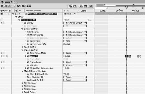

  5. adameteve
    139
    Bonjour à tous,
    Tocri, pourrais-tu joindre des captures d'écran de tes paramétrages dans Twixtor pour qu'on puisse mieux comprendre la façon d'utiliser ce plugin, parce que moi l'anglais je suis zéro.
    Merci d'avance, :bravo:
    Adam

  7. adameteve
    139
    Très sympas Tocri, merci à toi ! ;)
    En attendant, je joins une capture d'écran du paramétrage de Twixtor Pro 4.5 que j'essaie d'utiliser dans AE 6.5.
    J'ai 2 problèmes :
    1 - Je trouve que les ralentis que j'ai effectués avec ce plugin semblent saccadés dans la vidéo exportée (Composition/Compiler le film.... en avi).
    2 - J'ai placé plusieurs images clé sur la piste "Speed" afin de changer la vitesse du ralenti, mais à l'exportation de ma vidéo seule la première image clé du ralenti semble être active.
    Qqln pourrait-il me conseiller ? :help:
    Adam
