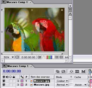

    Tu dupliques ta vidéo et tu mets le calque du dessus en mode Couleur.

  6. OOlivier
    1,000
    328
    Merci beaucoup , ca marche !
    Plus compliqué maintenant, y-a-t-il possibilité de ne décaler qu'une seule couleur? (R, V ou B)

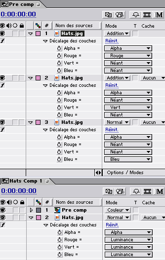

    J'ai donc réalisé une compo avec la premiére méthode, puis j'ai fait une precompo reprenant donc la premiére méthode en un seul calque, puis j'ai donc appliqué la seconde méthode, mais quand je décale une couche, ca décale aussi la Luma.
    Ce que je voudrai faire c'est décaler une des 3 couleurs sans toucher à la luma donc. Un peu comme dans la premiére méthode ou on décale toutes les couleurs et uniquement les couleurs, sauf que je ne voudrai décaler qu'une seule couleur, sans toucher aux 2 autres et à la luma.
    Est ce que c'est possible?
    J'imagine qu'on peut le faire avec la méthode 2 si toutefois on arrive à avoir une image de la chroma seule. Logiquement c'est la difference entre l'image d'origine et l'image en noir et blanc, non?
    Merci.

    Il faut décaller le couches dans la precomp.

  14. OOlivier
    1,000
    328
    Ca y est ! Il est vrai que les copies d'écran, ca aide beaucoup et c'est bien plus clair.
    Merci encore à tous les 2.
