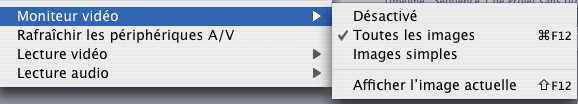

  7. nono44
    1 450
    4 513
    http://www.repaire.net/forums/showthread.php?s=&threadid=72881
    et puis vérifier :
