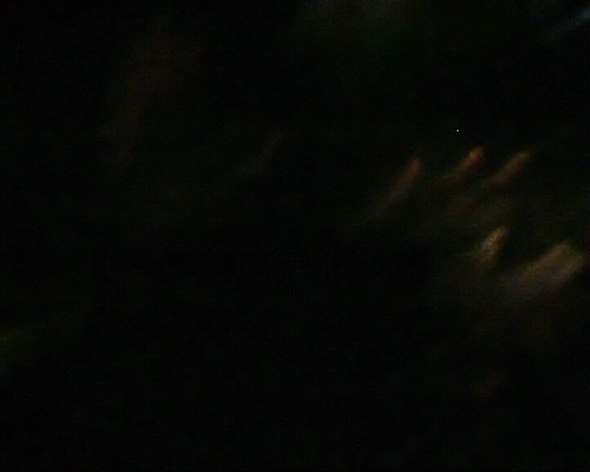

    Je monte une vidéo avec les images d'une caméra DV qui a un pixel mort (je ne sais pas trop comment dire cela, il y a un point blanc en permanence en haut à droite).
    J'ai AfterEffects. J'ai testé l'outil Clone et ça marche bien.
    Mais je me pose une question.
    Je compile en avi-DV. Vais-je perdre en qualité de vidéo juste pour récupérer un point mort (qui ne se voit qu'avec un fond très sombre) ?
    Je ne sais pas trop ce qui se passe avec le format avi-DV lors d'une recompression.
    Merci beaucoup d'avance.
    Ps. Le fichier joint est issu d'une séquence dans un car la nuit.
