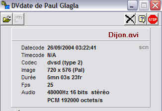

    j'ai fais dvdate mais ça ne me dit rien.Voir fichier joint.

    Mon windows est bien français je fais du dv et j'ai telecharger la mise a jour sur le site français Pinnacle. Avec studio 9 + le patch tout allait bien et quand j'ai mis studio 9 plus et le patch de mise a jour impossible de capturer sous pal.
