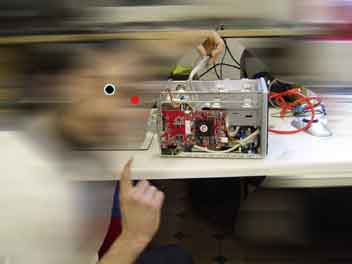

    PS : c'est quel modele de Shuttle sur la Photo :D ??
