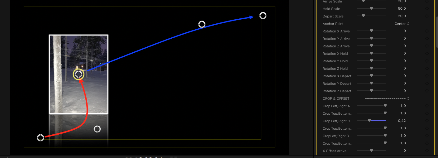

    Je possède Pipinator, qui effectivement fonctionne comme tu le décris. Pour le cadre, c'est possible en croppant 'Left/Right' dans la partie Crop & Offset des réglages.
    Pour Glimmer, je ne le possède pas, mais apparemment, il fonctionne de la même façon.
    Sauf si tu veux donner un mouvement différent à chaque photo en portrait, le mieux est de régler manuellement le déplacement d'une photo, de lui mettre un cadre, et de copier les effets sur les autres.
    Et tu pourras alors si nécessaire modifier individuellement la trajectoire de chacune en mode graphique, ce qui est très rapide.
    Nota : j'ai essayé d'ouvrir le Pipinator dans Motion pour le modifier, mais il est verrouillé. Une fenêtre conseille de s'adresser à l'éditeur.

    J'ai essayé de bouger le crop, pour le cadre et cela fonctionne par contre le fait d'utiser des calques en psd permet de ne pas avoir ceci :
    mais, plutôt ceci :
    Par contre, c'est super long, il doit avoir un moyen pour d'arriver à la 2ème photo sans faire ce PSD.

    Photos en mode portrait : Je ne peux rien te dire d'autre que ce que je t'ai dit. Effectivement, dès lors que tu disposes ton portrait sur un fond en 16:9, le plugin fonctionne normalement.
    Mais les courbes dessinées par Pipinator, tu peux les faire dans le visualisateur avec des images clé (en réduisant les dimensions du visualisateur pour pouvoir en sortir).
    Et si ce sont les mêmes pour toute la série de photos, il suffit de leur coller les attributs de la première dont tu auras 'dessiné' le déplacement.
    Au moins, à la main, tes 'portraits' se déplaceront où tu le décides.
